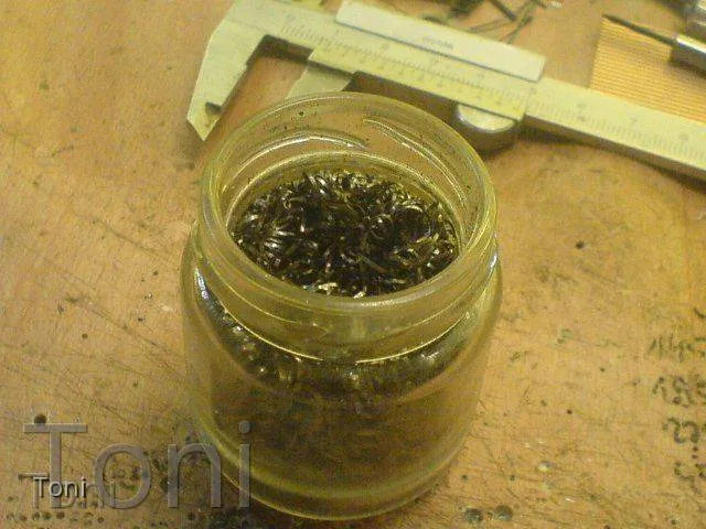

    Na und da ja die fleißige Hausfrau auch immer auch etwas gewieft ist, kann sie zum reinigen der Lötspitzen bzw. zum abstreifen von verbrauchtem Lötzinn auch gern mal Haushalts übliche Mittelchen umfunktionieren.
    Als Abstreifer ein kleines Stück von einem Topfkratzer in ein kleines Glas gestopft, ergibt auch einen Lötzinnabstreifer und man muss sich nicht erst einen kaufen ;)
    Schaut bei mir in so einem ganz kleinem Meerrettichglas so aus...
    ... und funzt genau so gut, wie ein dafür doch relativ teures "Döschen" aus dem Elektronikhandel.
    Schaut wohl sicher nicht so schick aus, wie das fertig gekaufte, aber tut auch seinen Dienst für den Zweck gut verrichten.
    Die Utensilien dafür sollten sich ja auch in der "Soßenküche" locker mal anfinden ;)
    Ab und an mal den (bei mir ca. 1/3 davon) Topfkratzer herausnehmen und den sich unten angesammelten Zinn ausschütten, wenn sich zu viel davon angesammelt hat und schon kann's weitergehen.

    ... und sogar ein verstellbarer Schraubenschlüssel mit Zehntel Teilung liegt im Hintergrund ... :heul:
    Servus Willi

    Also auf die Idee bin ich ja noch gar nicht gekommen :lol1:
    Wenn ich das in meiner Lehrzeit gemacht hätte, dann hätte der Meister mir womöglich die Ohren vom Stamm gehauen ;) und durch die wohl nicht dezente Lautstärke bei seiner Ansprache diesbezüglich, hätte es wohl auch gleich der gesamte Betrieb gewusst ;)
    Zitat von Leichter Pacific
    @ Toni , feine Idee :gut: .Muß ich mir auch mal bastelm :48:
    Naja, der "gelernte DDR Bürger" nahm /nimmt halt gerade das, was da so zur Verfügung stand /steht ;)
    Und da ja bei der "Sossenbinderin" solche Dinge überall mal anfallen, lag es ja nahe, die Idee auch mal weiter zu geben.

    Hallo Heike, solltest du das verlinkte Lötkolbenset noch benutzen, vergiss das Schwämmchen zum Reinigen der Spitze. Der Temperaturschock ist Gift für die Spitze, nimm lieber die Eisenwolle aus Tonis Tipp oder die im Handel angebotene "Messingwolle".
    Z.B. diese hier. https://www.reichelt.de/spiralabstreif…l?&trstct=pos_2
