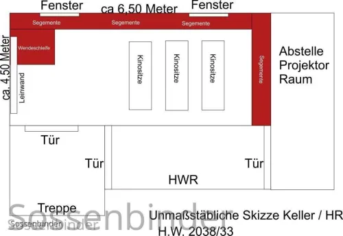

    Ja, da eure Reaktionen auf unseren Gleisplan von „Rabenstein“ bisher, naja „recht verhalten“ waren, hier das bisher erdachte zum langen Fensterbereich. Das ist alles noch wacklig. Wir wollen auf der Tiefe von 30cm recht viel Landschaft unterbringen. Wiesen, angedeutetes Feld, zur Wand hin, eine Kulisse (Selbstgemalt …..lasst euch überraschen). Daher nur den, einst stolzen Bahnhof, welcher seine besten Tage lange, lange hinter sich hat. Es ist nun nur noch ein oller Haltepunkt. Dann eine alte Ladestraße und, für Oli ganz wichtig, dass Abstellgleis für den Triebwagen.
    Hier noch einmal als pdf. Datei, da erkennste wenigestens was ;)

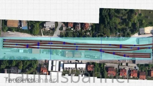

    also dein erster Plan (dieser) gefällt mir persönlich etwas besser. Interessanter würde er wirken wenn er nicht ganz parallel zur Anlagenkannte liegt. So zwischen zwei und 5 Grad schräg finde ich gut.
    So wie bei meiner ursprünglichen Planung vielleicht. Der Bahnhof ist 2 Grad schräg. Merkt man kaum aber ist optisch eine hohe Verbesserung.
    Bei euch kann der eine oder andere Übergang ja dann außerhalb der Mitte liegen. (Das gibt dann auch schöne Kurven auf einer langen "geraden" Fläche.)
    Wie sieht es eigentlich so mit den Gleislängen bei euch aus? Irgendwann soll ja auch mal die Sammlung größer werden. Vielleicht reichen dann die Bahnsteige nicht mehr aus.
    PS.: Planung ist schön und gut. Aber wie es später mal wirkt sieht man erst wenn die Gleise liegen.

    Der Bahnhof Rabenstein ist der Segmentbereich mit 40cm Tiefe (das an der kurzen Wand unter dem Projektor). Das Lange, mit dem Haltepunkt „Wernersdorf“ sind die Streckensegmente mit den 30cm Tiefe. Gleislänge lässt sich aus dem Plan ableiten. Schreibe dazu bei Interesse noch vieles.

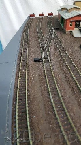

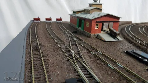

    Aber zum Gleisbau habe ich nix Ergänzendes. Habe auch Kork mit Pattex geklebt, aber das hatten wir schon weiter oben. Gleise mit dem altbekannten Weißleim/Spüli-Gemisch geschottert (in Oberhof) ansonsten die Tillig Gleisbettung genutzt (zu Faul zum Schottern). Ach so, als Schotter hab ich den von Tillig genommen. Ist nicht so edel wie Eurer, aber ist auch nicht im unmittelbaren Sichtbereich.
    Mal 2 Bilder geschottert und ein Bild Gleisbettung (Stöße müssen noch kaschiert werden).
    Das Häuschen bitte wegdenken, verdeckt im Moment 1 Weichenantriebe.
