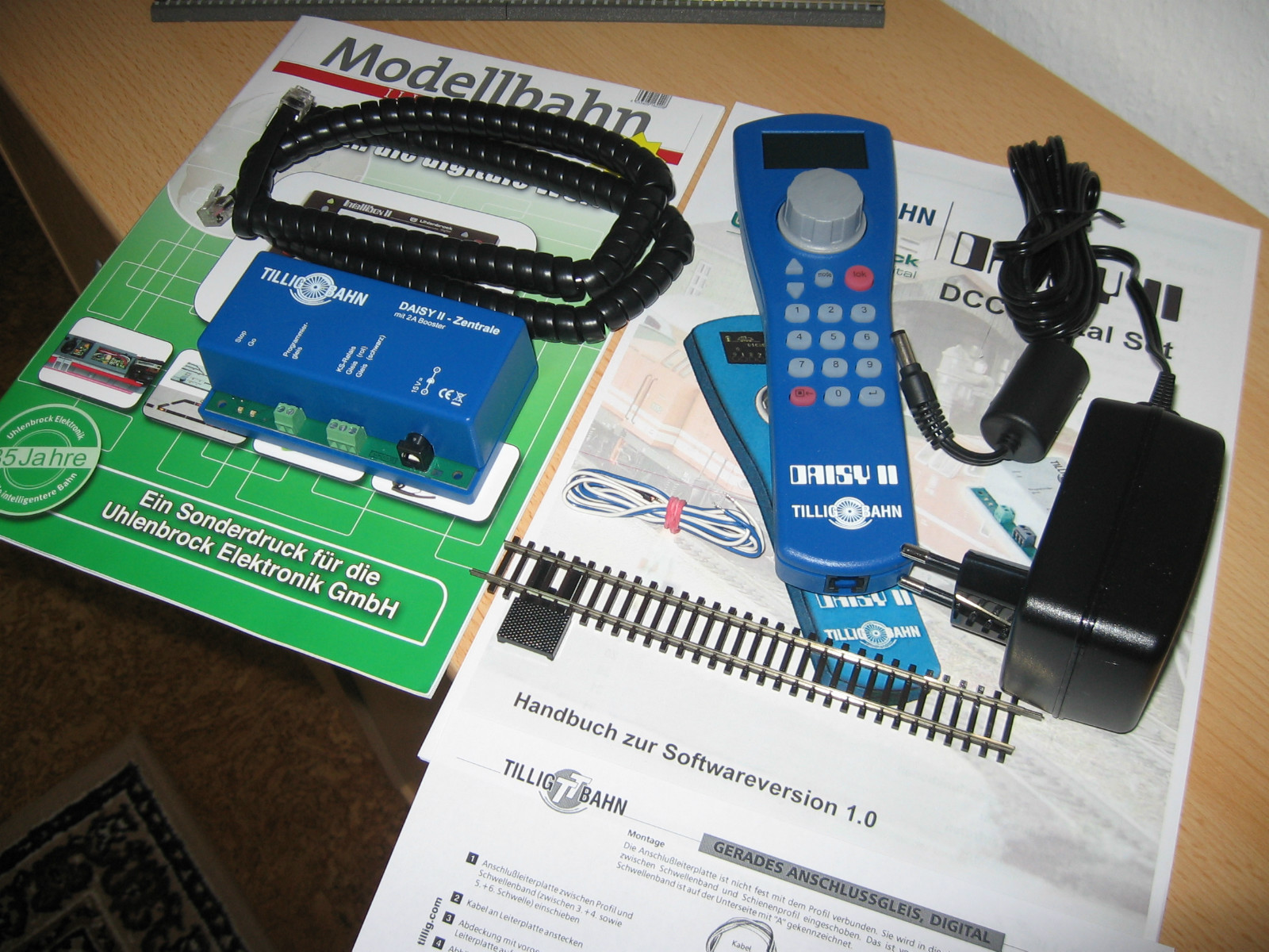

    Das Tillig Set (ursprünglich aus dem Hause Uhlenbrock und auf der Daisy basierend) arbeitet mit dem LocoNet Bus und die angesprochene Multimaus von Roco arbeitet mit dem Roco- bzw. ExpressNet... 2 völlig verschiedene Datenbusse.
    Edit:
    Ups, Sorry...
    Das kommt davon, wenn man die Google Suche mit nur einer Artikelnummer nutzt und das nächstbeste Bild für das Startset nimmt und dann geht man z.B. von dem hier aus --> Uhlenbrock / Tillig - DCC - Digitalzentrale "DAISY II" :05:
    Das ändert aber jetzt nichts an dem vorn geschriebenem bezüglich der Steuerungstechnik.
