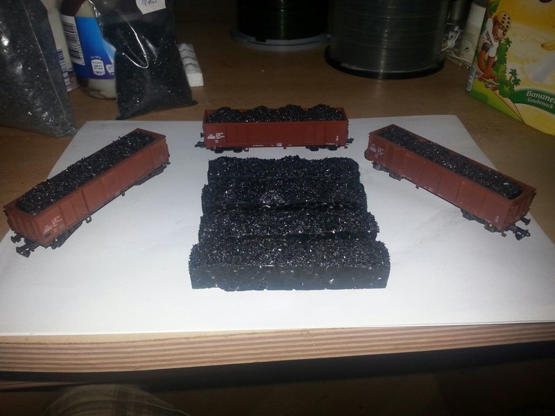

    Hallo Freunde der Miniatur Schienengebundenen Transporttechniken ;)

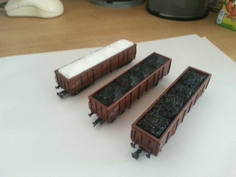

    ich hatte vor einiger Zeit auch das basteln an Ladegut begonnen, als erstes meine Polenkohle und Reichsbahn-Kohle.
    Die Einsätze und Form habe ich teilweise aus Styropor und Styrodour geschnitzt, Schwarz lackiert und dann mit Holzlaim eingestrichen um dann die Kohleladung draufgeträuffelt.
    Als Finisch fehlen dann nur noch die Alterung der Wagen.
    Jetzt warte ich nur noch ab wie die Abmaße bei den EAS von Roco , die neuen von Tillig und einem Tschechischen Hersteller sind das ich weitere Ladegüter machen kann.
    Bei den Falns von Piko bin ich dann auch gespannt auf die Abmaße.
    Sorry für die Bild Qualität, is damals mit Handy gemacht worden, hoffe man erkennt trotzdem was ;)

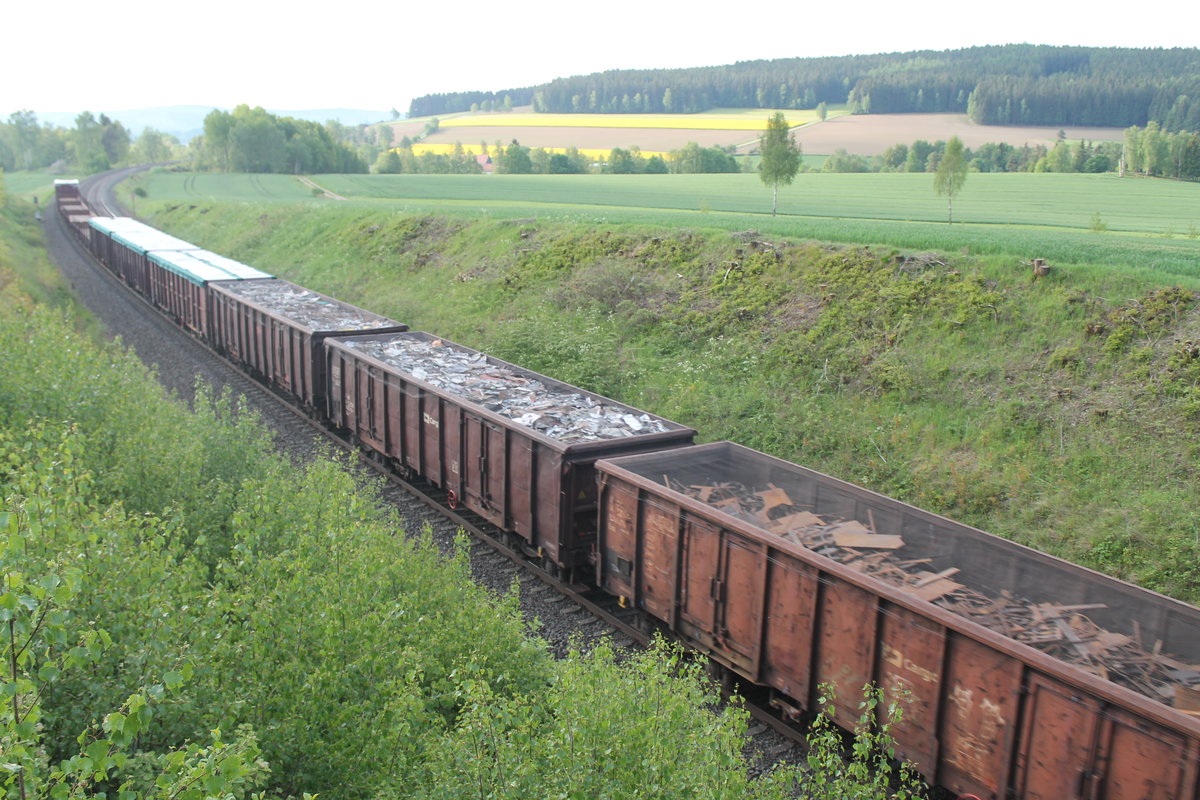

    Das nächste Projekt ist Stahl-Ladung/Schrottladung..... wie hier beim Vorbild :

    Hallo Raik,
    ist :gut::gut: gelungen
    hast Du auf der linke Seite unten etwas zum besseren herausnehmen abgeschnitten oder täuscht das :gruebel::gruebel:

    Servus Ralf,
    leider nein aber es ist genügend Luft dazwischen das sie fast von selbst raus rutschen wenn man den Wagen quasi auf den Kopf stellt ;)
    Kann ja die Tage mal nen Bild von machen wenn gewünscht wird ;)
