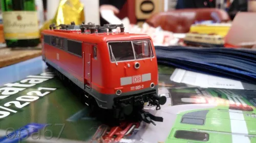

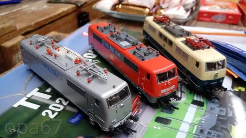

    Jo, die Party war gestern in der Donnerbüchse hier in Kölle mit Besuch von Herrn Kuehn.
    Nicht nur die Altenberger waren im Gepäck, u.a. auch die ersten Probepressungen der 111er und die gezeigte "Brotbüchse".
    Grund dafür war die Eröffnung der D(onner)B(üchsen)-Lounge und der Beginn der Spezialisierung zum TT-Spezialisten hier im Westen und gleichzeitig haben wir dann noch in den "Tag der deutschen Einheit" reingefeiert.:bia::trink: In dieser Umgebung mit dem Inhalt der Vitrinen:geil: macht das richtig Laune. Es gibt alles, was das TT-Bahnerherz höher schlagen lässt (und das im tiefsten Westen ):hurra::hurra:, nur das Geld reicht meistens nicht :11::evil:.
