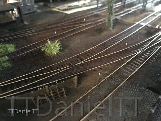

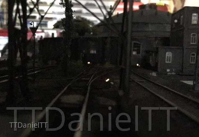

    Was wurde geschafft?

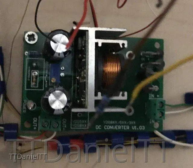

    Es wurden nun die Ersten 5 Weichensignale/ Weichenlaternen beleuchtet. Nach einem Test, wurde nochmal eine Veränderung an den den Widerstand vorgenommen.
    Als Lichtquelle wurde in jeder Weichenlaterne, eine 0402 SMD verbaut.( Max 3 Volt und 20mA )
    Als erstes hatte ich jeweils ein 1,1KOhm Widerstand verbaut ( ich weiß ,ist viel zu Groß, hat aber einen Hintergrund)
    Dieser wurde dann gegen 820Ohm Widerstände getauscht.
    Nun zur Erklärung, Wieso, Weshalb, Warum!
    Als Spannungsquelle wird ein Laptop Netzteil, mit Einstellbaren Voltbereichen verwendet. (Zur Zeit auf 18Volt eingestellt)
    Mit diesem Gerät wird später auf dem Segment die Beleuchtung versorgt.
    Da bekanntlich Wechselstrom, die Lebensdauer von LEDs verringert aber viel schlimmer, das in Videoaufnahmen immer ein Flackern der LEDs hervorruft habe ich diverse Helferlein verbaut.
    An dem AC/DC Converter, wird erstmal die „Börse Wechselspannung in Gleichspannung umgewandelt und gedrosselt.
    Zusätzlich kann man noch an einer Madenschraube selbst noch die Spannung reduzieren.
    Zur Zeit liegt der Einstellwert bei 3,8Volt.
    Nun Fragen sich einige sicher,
    3,8Volt Eingangsspannung, bei 3 Volt Max. 20mA pro SMD warum dann 820Ohm als Widerstand?
    Ganz einfach zum Einen sollen die Weichensignale nur dezent Leuchten, zum Anderen werden später über den Converter noch andere Gebäude versorgt.
    So kann ich dann später ohne Probleme, die Spannung erhöhen ohne die SMDS auf Volllast zufahren.
    Ich denke das Licht ist so in Ordnung, natürlich sieht das Licht auf den Fotos heller aus, als Live vor Ort.
    (Restlichtverstärkung vom Handy)
    Das zum Sachstand der Weichenlaternen.

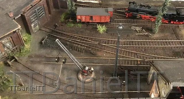

    Während dieser Bastelei bekam ich die Info, dass mein Ladekran Soweit fertig ist.
    Die Lackierung und auch das Kette einfädeln wurde mir überlassen.
    So wurde nun in Preußisch Grau lackiert.
    Nachdem dann die Kette montiert war, erhielt er noch eine ganz leichte Alterung( auf den Bildern schlecht zu sehen.
    Nach Abschluss der Arbeiten, kam der Kran an sein Bestimmungsort und wurde gleich von 2 Mitarbeitern, des BW‘s in Beschlag genommen 😂

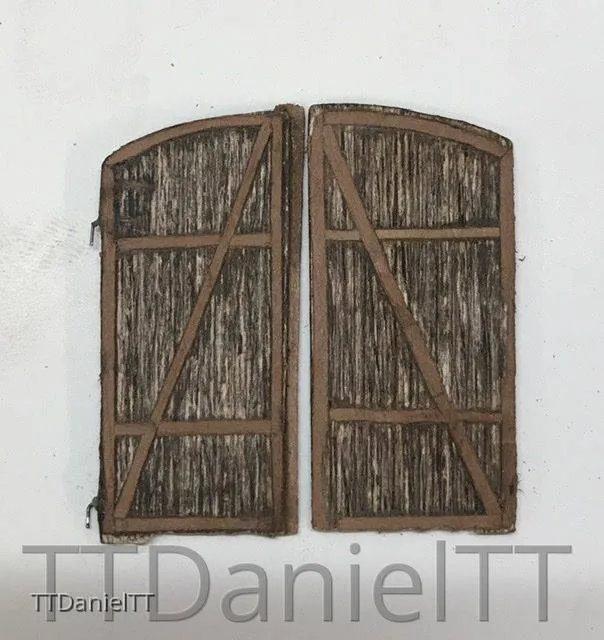

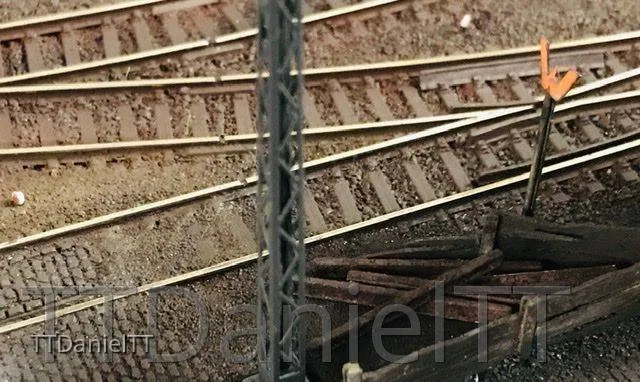

    Guten Start in eine Neue Woche,
    Am Wochenende stand die Moba an zweiter Stelle, dennoch konnten ein paar Kleinigkeiten erledigt werden.
    Nachdem die Radlenker, von Firma Gehlhaar wieder lieferbar waren Bzw sind wurde diese bestellt und somit auch die Ersatz-Weichenlaternen.
    Die Lieferung erfolgte, voller Freude am Freitag und somit wurden nun alle, derzeit Verbauten EW2 umgerüstet und erhielten die Radlenker von Gehlhaar.
    Auch die Ersten 5 Weichenlaternen wurden montiert.
    Da ich später auf die Drehbewegung verzichten kann, werde die einfach nur beleuchtet.
    Die Zusammenstellung vom Weichenbock,Hebel sowie Antriebskasten stammen von Weinert, Das Weichensignal von Gehlhaar und dass zusammenfügen und beleuchten mittels 0402 SMD von mir.
    Zur Zeit leuchten sie noch nicht, da dafür erst noch ein Löteinsatz stand finden muss.
    Ich denke aber sie können sich auch so sehen lassen.

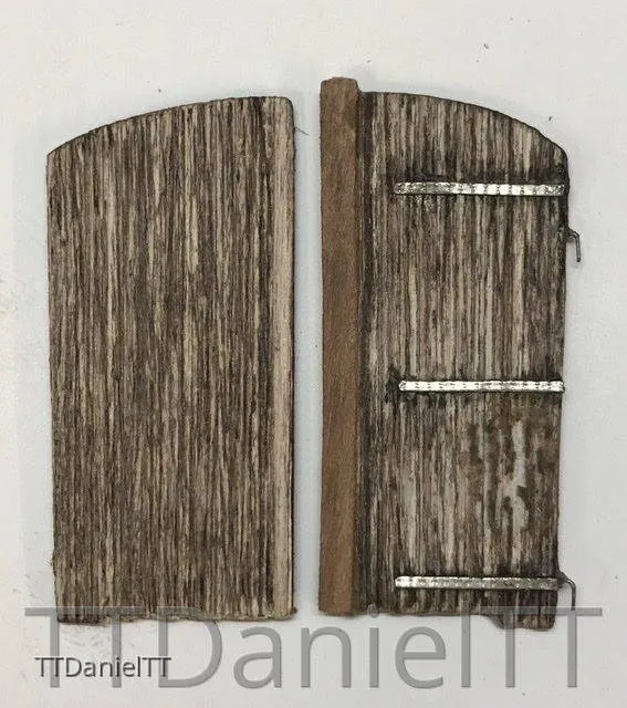

    Des Weiteren hat nun auch das Verwitterte Tor, sowie der Baumstumpf sein Finish erhalten.
    Hier nun ein paar Bilder wieder
    Gruß Daniel

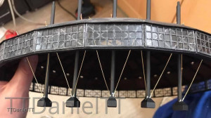

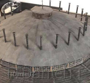

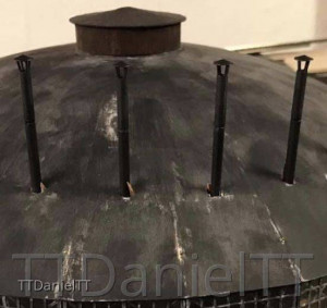

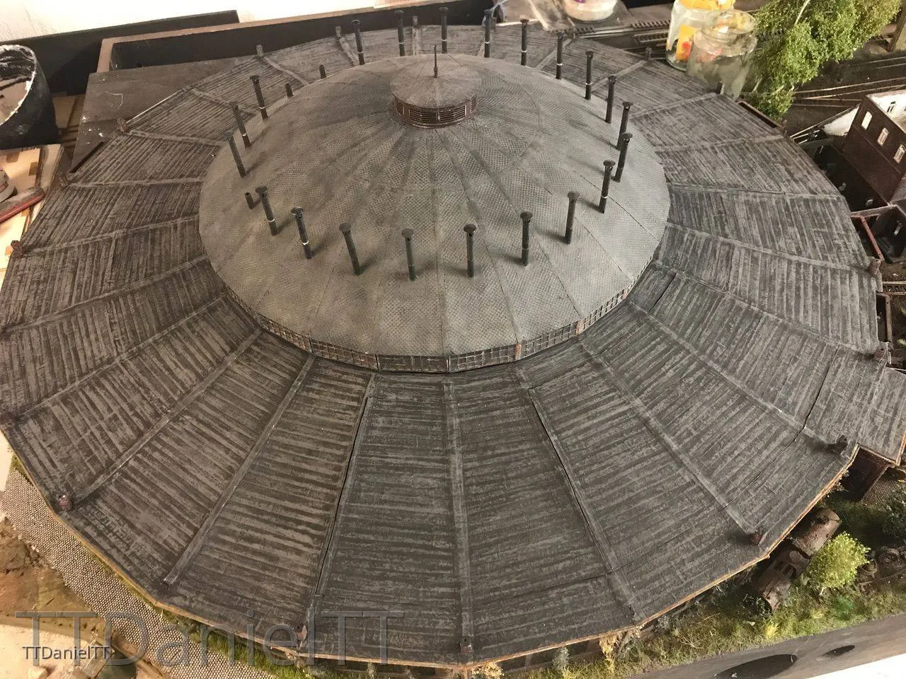

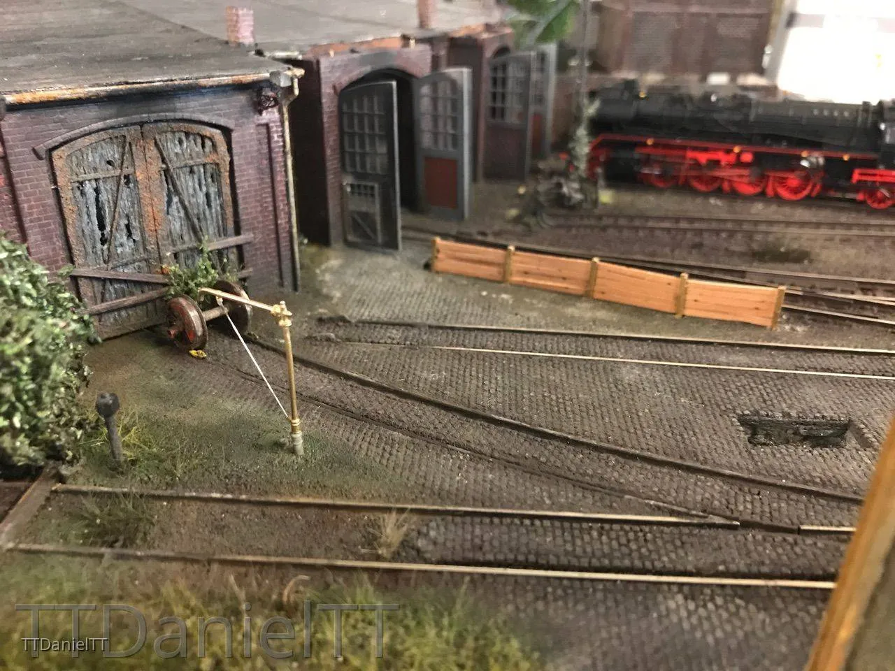

    • 12. April 2020 um 08:47

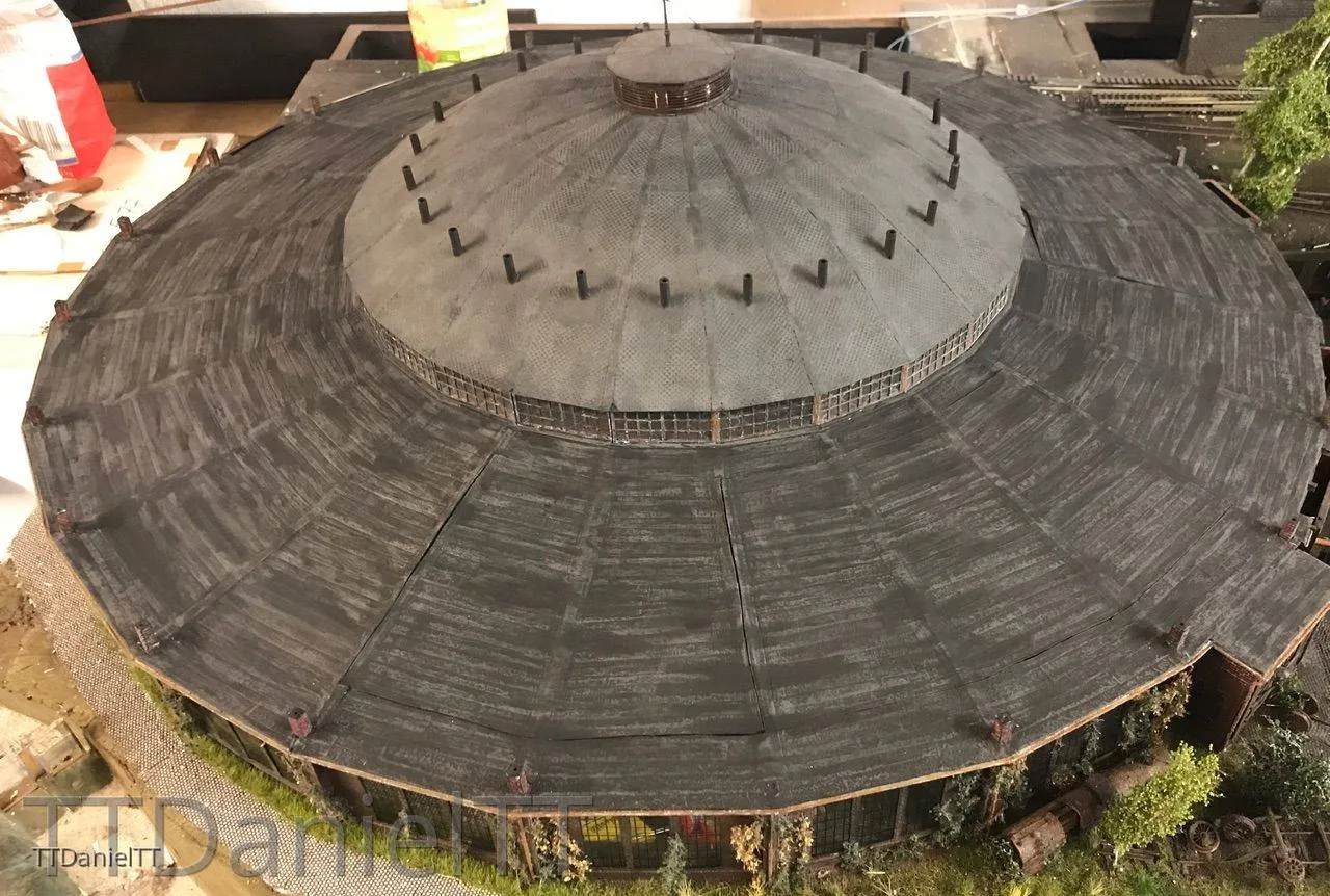

    Ich wünsche ein Frohes Osterfest, trotz der Krise.
    Da ich noch immer auf die Lieferung, von Material für den Bach warte.
    Habe ich das Dach soweit fertig.
    Die Seitendächer schaue ich mir über die Tage weiterhin an, sollte keine Veränderungen mehr vorgenommen werden kommt noch eine Schicht Klarlack, Gast drüber.
    Die Zeit wurde trotzdem weiter genutzt um die Kuppel richtig anzupassen.
    Des Weiteren gab es noch kleine Ergänzungen vor dem Alten Tor 1, jetzt Lokstand 2.
    Da dies die ursprüngliche Zufahrt war, gehörte Wasserkran und Kohlebansen dazu.
    Vom Kohlebansen sind nur noch Reste übrig.
    Kleinigkeiten beleben die Modellbahn.
    Gruß Daniel

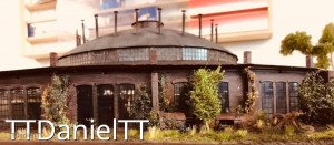

    • 12. April 2020 um 01:53
    Hallo Olaf,
    Kann mich Patrick nur anschließen,
    wenn die Tillig Gleise geschottert und gealtert sind sieht alles sehr gut aus.
    Anbei auch ein paar Bilder.
    Schwerpunkt hier Bahnbetriebswerk.
    Gruß Daniel
    P.S auch mit dem Tillig Gleis lässt sich ich Bereich Eigenbau was machen. Bei mir war es der Hosenträger ( Weichen-Kreuzungbereich )
