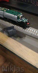

    ich dachte, ich stelle euch mal meine Herpa Rc Zugmaschine vor.
    Verbaut ist:
    1x 100 mAh Lipo
    1x Rx 43d1
    1x mikroservo s 18
    1x 16,5 mm pkw Lenkachse von sol expert
    1x kkmpo Getriebe 1:144 mit 4 mm Motor
    2x 0201 Smd led's kalt weiß
    2x Smd led 0201 orange
    div. Kleinteile(Widerstände, ...)
