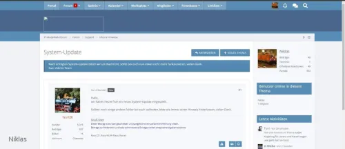

    Hallo, bei mir wird das Ludmilla Bild nicht angezeigt, sonst ist alles I.O.
