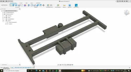

    An meinem neusten Projekt bin ich heute auch etwas weiter gekommen.
    Der neue Rahmen für den m24 ist jetzt auch grob fertig. Als nächstes kümmere ich mich um die Lenkachse und das Getriebe für den Servo.
    Wenn ich einen Eigenbau Servo irgendwie unterbekomme :lupe: :gruebel: , dann kann ich meinen M24 auch als Rc Fahrzeug bauen.
    Sollte es nicht klappen wird es ein Car-System Fahrzeug.🤷‍♂️ :)

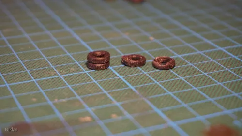

    Mein Scania und Actros sind bisher nur auf den Herpa Gummi Reifen gefahren. Diese haben jedoch keinen guten Grip. Vorallem in Steigungen und auf Staubigen Untergründen haben die Reifen oft durchgedreht.
    Also habe ich mir jetzt selbst Silikonreifen gegossen.
    Sogar das Profil ist in den Silikonreifen zu erkennen. :lupe:
    Jedoch gibt es auch etwas Ausschuss. Mit den Doppelachsreifen bin ich auch noch nicht ganz zufrieden und den einen oder anderen Platten habe ich auch gezaubert :lupe::weg::totlachen: 😂
    Heute ,Abend baue ich dann eine zweite Form, mal sehen ob die Dopelachsreifen dann besser werden.

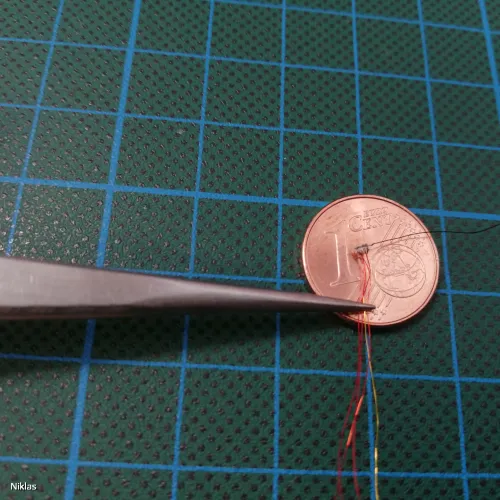

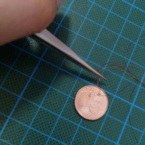

    Mein Scania befindet sich aktuell in einer Revision. Dank neuer Lötsitze und habe ich es nach unzähligen Versuchen geschafft 4 smd 0201 Led's mit einem gem + aneinander zu löten. Bei der vorherigen Version waren es 2 gem. + pro Rücklicht, jetzt ist es einer😁
    Morgen werde ich dann den Kabelsalat bändigen und den Rücklichtern ein Gehäuse verpassen😜 Das gesamte Rücklicht ist ca. So groß wie eine 0603er smd LED.
    Mal sehen wann der kleine wieder fährt 😁

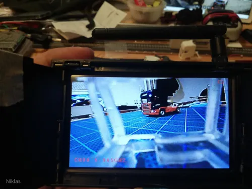

  • Bau eines modernen RC City Bus mit fpv-Kamera
    • Niklas
    • 28. März 2021 um 23:22

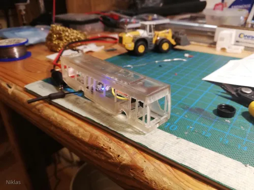

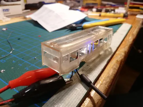

    Mittlerweile gibt es auch schon was zum anfassen🙂.
    Ich habe jetzt eine Prototypen Test-Druck von einem Bekannten bekommen.
    Auch meine Fpv Kamera habe ich heute mal getestet.
    Wie erwartet wird das Sende Modul heiß.
    Was meint ihr, ist es ok wenn ich die Scheiben offen lasse oder sollte ich mir da was anderes einfallen lassen?

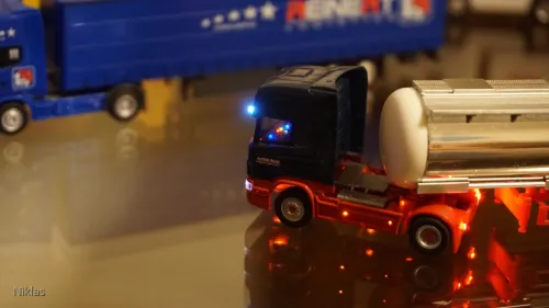

    Zitat von Kohlenkulli
    sieht echt spitzenmäßig aus :geil::geil::geil:
    .... und trotzdem jammern auf allerhöchsten Niveau, der Fahrer ...... :lupe:
    .... ist gerade Kaffee trinken :kaffee::hurra:
    Danke, schau mal genau hin.... :lupe:
    Zitat von EpocheIII
    Ach Ralf,
    der Truck wird doch „ferngesteuert“. Den Fahrer hat man eingespart.
    Nein habe ich nicht :lupe::clever:

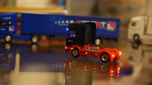

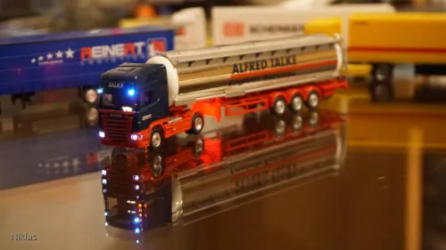

    Nach ca ½ Jahr Bauzeit ist nun die Zugmaschine fertig🤩🤩🤩.
    Als nächstes mache ich mich dann an den Auflieger ran.
    Nabend,
    also ein Motor bekommen meine Modelle nicht, ur wenn ich mir das so anschaue, da kribbelt es richtig in den Fingern, mal wieder was zu beleuchten :gut:
    die Begrenzungsleuchten sehen etwas zu hell aus, sonst :geil:
    Ja, das kann sein, gerade leuchten sie nicht mehr :wand2::wand:
    Ich habe das Modell zu gemacht und dann gingen sie nicht mehr, morgen schaue ich warum.

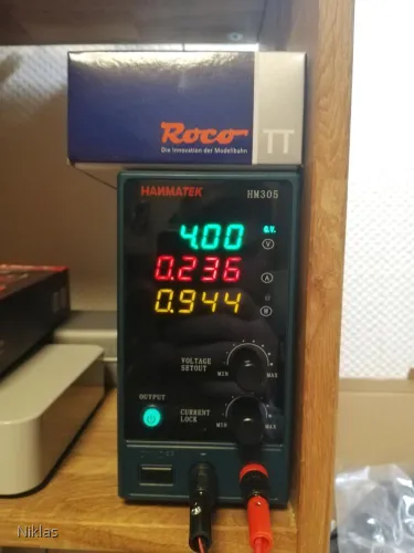

    Heute habe ich Instrumentenbeleuchtung provisorisch angeschlossen und die Wiederstände bestimmt.
    Edit: Ich habe die Wiederstandswete nochmal leicht verändert:
    Für 0201 bei 4V:
    Dunkelblau (Fernlicht, Navi) 82 k Ohm
    Dunkelgrün (Blinker) 160 k Ohm
    Rot, Gelb 30 k Ohm
    Hellgrün (Zigarettenanzünder Kontrolleuchte :lupe: ) 82 k Ohm
    Bei 0,02 ma Strom kann man zwar die Wiederstände berechnen, jedoch waren die Leds für meinen Geschmack immer noch zu hell, also musste ich mich durchprobieren.
    Das waren meine Berechneten Werte, vlt aber auch ein Fehler beim berechnen gemacht. :700:
    UND OB HIER ALLES RICHTIG GEHT, SIEHST DU WENN DAS LICHT ANGEHT :weg:
    Leider kommt auf den Fotos die Helligkeit der 7 Led's nicht richtig rüber, live ist es etwas dunkler und wirkt auch besser.

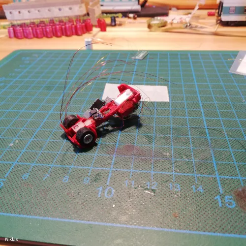

    • Niklas
    • 8. März 2021 um 11:06
    Das sieht ja echt gut aus👍👍👍.
    Was ist das für ein Motor?

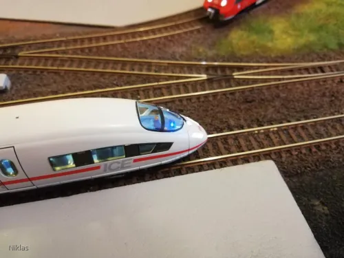

    Das Niklassche Fahrzeuginstandhaltungswerk hat mal nun den 2. ICE fertig. Nattürlich auch mit Boardbistro Notlicht und einer abgespeckten Instrumentenbeleuchtung.
    P.S. Ich weiß, der ICE ist alles außer Vorbildgerecht
    Euch allen noch einen Schönen Abend
