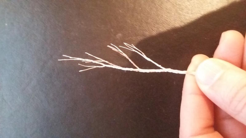

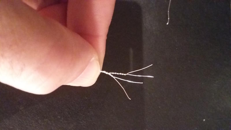

    1) Ich verwende für Pappeln immer 0,3 mm Silberdraht, einfach ca. 50- 100 Stk. Drahtlängen mit ca. 25-30 cm schneiden
    und einfach 2 Drähte fest Zusammendrillen
    2) wieder zwei Drähte Zusammendrillen und etwas versetzt nach unten mit dem vorherigen Drahtpaar Zusammendrillen
    3) wieder ein Drahtpaar versetzt nach unten zu denn bereits 4 Drähten dazu drillen
    4) wieder das gleiche und siehe da es ergibt sich ein schöner langer Hauptast mit vielen typischen Pappeln Abzweigungen. Man hat dann eine ca. eine 10 cm länge erreicht und fügt dann einen weiteren 10 cm langen Hauptast dazu und so ergibt das eine Pappel oder eine zweistämmige Pappel ist auch natürlich möglich.

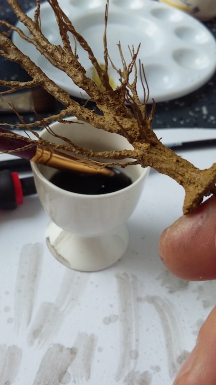

    13) So nun zum Washing! Man nehme ein schwarzes Washing und Pinselt den Baum flott von unten nach oben. Nicht zu dunkel man kann falls der Baum zu hell wirkt den wash Vorgang wiederholen falls nötig aber falls er zu dunkel ist wars das. :D
    Ich finde bei dieser Nahaufnahme sieht man schon wie super der Stamm aussieht! :D

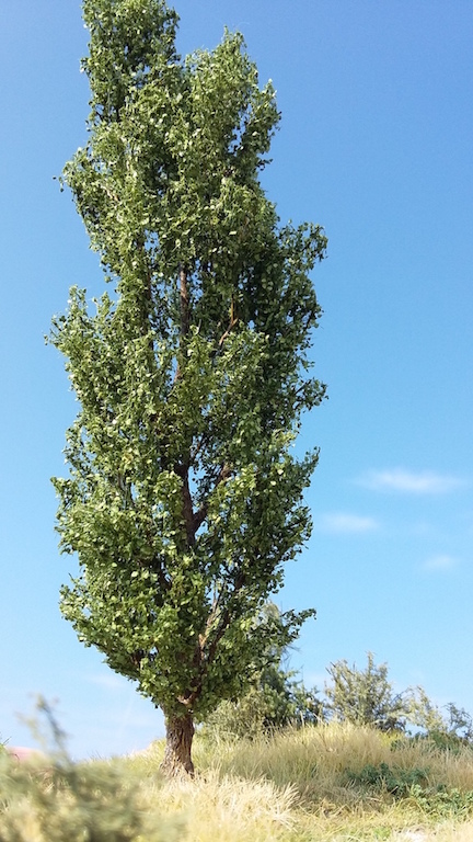

    17) Fertige Pappeln
    Ich hoffe, dass ich einigen mit meinen angelernten Selbstgebauten Pappeln helfen konnte bzw. Euch gefallen. Ich weiß wie schwierig es ist ohne Bilder etwas anzufangen oder nach zu bauen ist. Natürlich hoffe ich auch mit diesen Bildern geholfen zu haben. Natürlich möchte ich mich auch immer wieder bei Jos oder N-Bahner bedanken die mich immer super bei meinen Fragen unterstützt haben.
