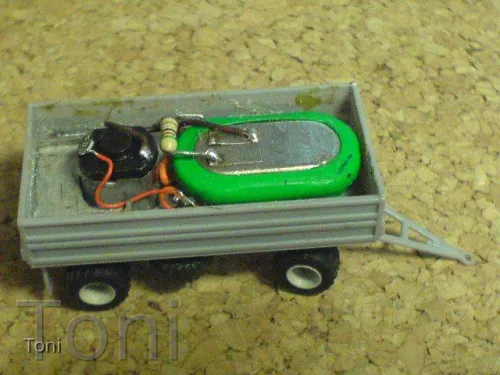

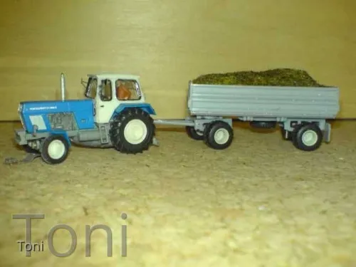

    habe in der letzten Woche mal wieder paar ZT (für unsere IG) mit Faller Vorderachse, die bei dem stammt glaube ich aus einem H0 Käfer, ausgerüstet und mit Bleigewichten beschwert. Die vorderen Kotflügel sind starr an einem Querträger befestigt.
    Der Einachshänger ist nach Maßen eines bei mir in der Nähe stehenden alten DDR Anhägers gebaut. Recht primitiv, aber er dient ja nur zu Testzwecken und die Innereien wollte ich nicht dauernd sehen.

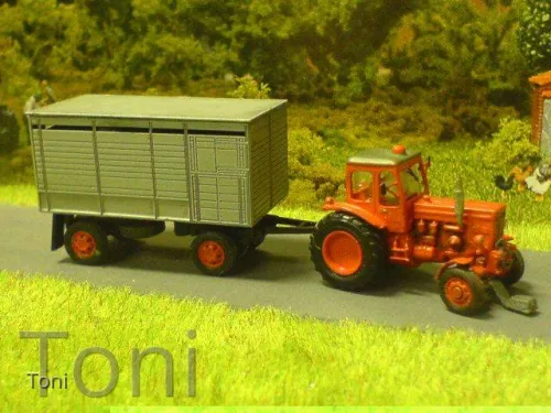

    der Dungstreuer gefällt mir sehr gut. Kann das sein das ich den schon mal gesehen habe? :lol:

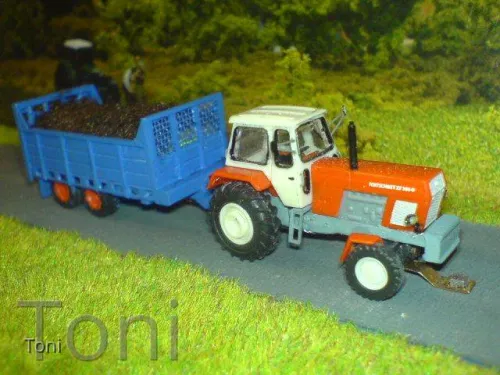

  • Kein Problem... Bitte schön.
    Das war/ist ein Modell von Jano. Der Bausatz wurde mit div. Zurüstteilen (wie z.B. Rückspiegel, Abschleppseil,vordere Kotflügel, Ackerschiene, andere Scheinwerfer, zusätzliches Gewicht an/in der Hinterachse, der Lenkachse und der Fahrerin) nur geringfügig :lol: modifiziert und ein Viehtransportanhänger von Modell Car Zenker erhielt den eigentlichen Antrieb für das Gespann.

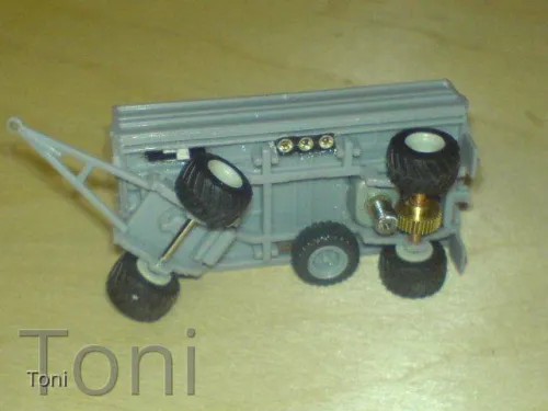

  • Um auch hier mal dem Thread etwas neues Leben einzuhauchen will ich mal eine Motorisierungsvariante für einen HTS100/27 Gülleanhänger zeigen, die zwar bei mir für einen RC gesteuerten Trecker vorgesehen ist, aber in der Form genau so gut als Antrieb für einen Trecker des Car Systems taugt.
    Es gibt ja mittlerweile auch die "Güllebomber" als Plastikmodelle von SES zu kaufen und man muss sich die nicht mehr selber bauen, wie ich das bei dem weiter oben gezeigtem Trecker noch machen musste.
    Ein wenig Sägearbeit muss zwar sein, aber es hält sich in Grenzen und man kann ein Faller Car System Fahrzeug in Spur N sehr gut in den Anhänger hineinbauen.(bei mir zumindest die Reste - hier die Motorhalterung - von einem "verbasteltem" Modell, die weiterverwendet wurden)
    Die Räder, die später verwendet werden, stammen von einem Ladewagen in Spur N von Wiking und sind leider etwas zu breit geraten, aber den Kompromiss kann man getrost eingehen... fällt nicht weiter auf.
    Auf den Bildern sind noch die originalen Räder aus Plastik zu sehen, die nur zur "Anprobe" beim Bau angesteckt wurden.
    Ein entsprechender Akku käme in den Gülletank und der Reedkontakt sowie der Schalter(bei mir hinter dem Antriebszahnrad angebracht) kann am Anhängerfahrgestell als Luftkessel bzw. Pumpe o.ä. montiert werden.
    Die Ladebuchse für den Akku habe ich in den Fahrgestellrahmen unter dem Güllefass eingelassen.
    Verdrahtet wird das alles bestenfalls mit Cu Lackdraht...

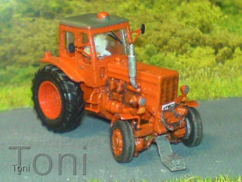

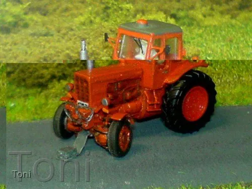

    Da steht ja noch ein gaaanz altes (Kleinserien-)Projekt zur Debatte :48:
    Bei den Treckern mit Anhänger habe ich das Antriebskonzept noch einmal überdacht und es wird womöglich der Trecker selbst angetrieben werden.
    Das soll eigentlich nicht das Problem darstellen, aber die Reifen sehr wohl...
    Ich suche noch jemanden, der mir die Anhängerreifen in richtig guter Qualität in Silikon abgießen kann und dann gehts auch da (endlich :05: ) mal weiter.
