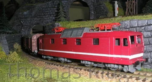

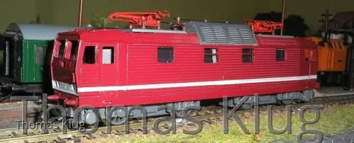

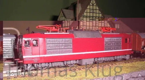

Nun hat sie auch schon die ersten Probefahrten auf meiner Anlage mit 310er und 286er Radien problemlos absolviert.
Als nächstes werden nun die Scheiben mit Klearfix ausgegossen und die Lampen ausgegossen.
So, nun lass ich die Bilder für sich sprechen.

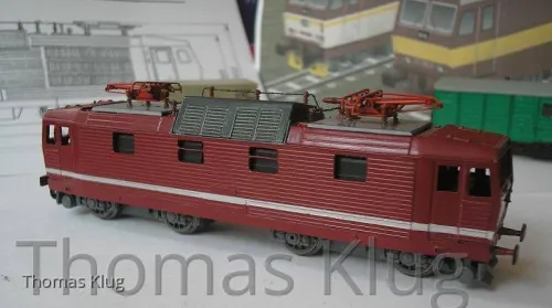

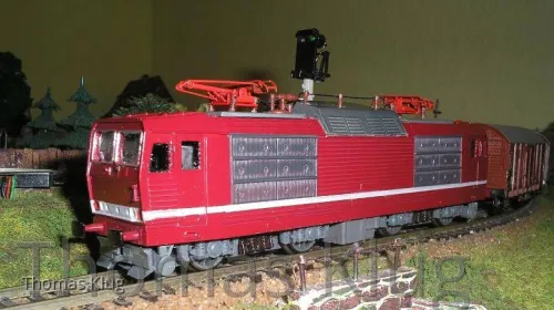

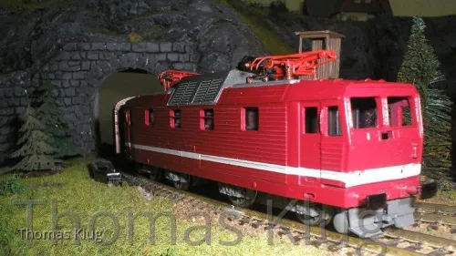

Hallo Freunde,
und es geht weiter, heute habe ich ausserdem noch die Scheiben mit Klearfix eingesetzt, die Fensterrahmen an den Stirnseiten Silberfarben (da es Alurahmen sind) abgesetzt und die Federpakete an den Drehgestellen ergänzt.
Aber seht selbst.So, nun könnt Ihr gerne Eure Kommentare dazu abgeben.

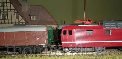

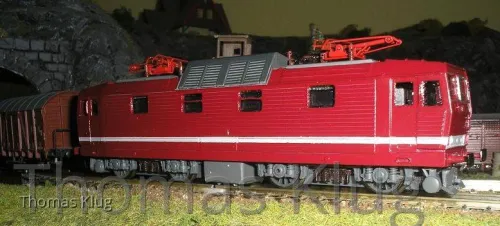

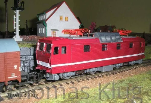

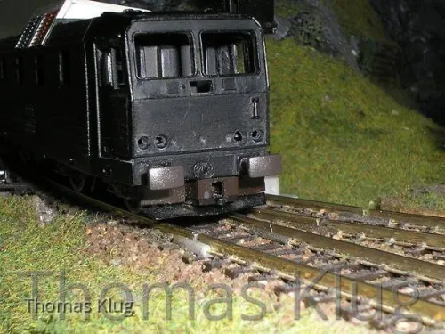

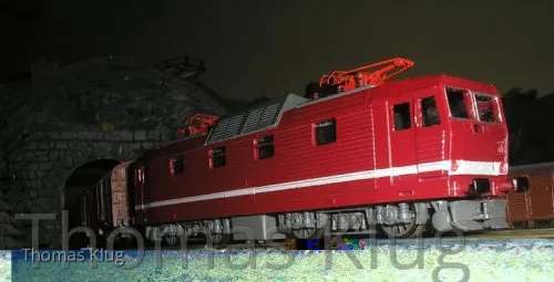

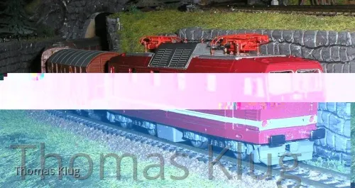

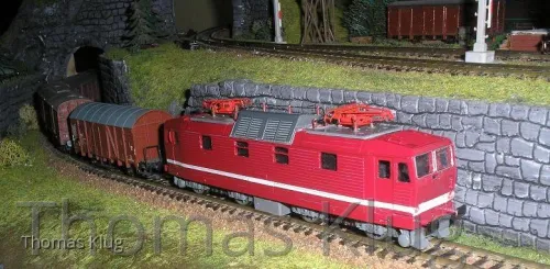

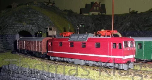

So, nun hier erstmal die vorläufig letzten Bilder von mir. -

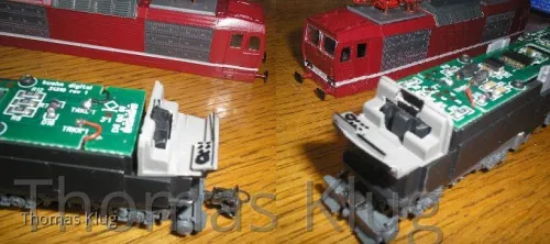

Diverse KleinteileBild 1:
Lokgehäuse auf Fahrwerk von BR 211 BTTB/Gützold ( hat sich wegen den schlechten Fahreigenschaften nicht bewährt )
mit selbergebautem Dachaufbau .Bild 2:
Bearbeitete Drehgestelle an Kühn Fahrwerk ( Federpakete u.A. wurden entfernt )
Müssen aber mir Spiralfedern ergänzt werden .Wenn die Lok fertig ist wird es eine BR180 DBAG in Bordeauxrot . Im Original war die ursprungslok die BR 230 der DR .

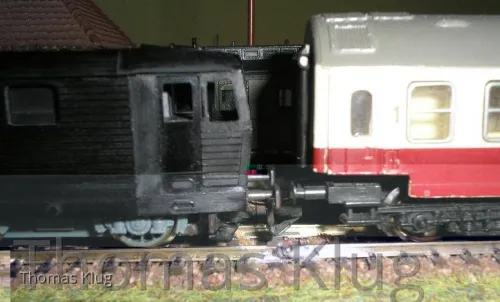

heute haben die Bauarbeiten an der BR230 DR / 180 DBAG begonnen.
Als erstes wurde der Rahmen an den Enden von den Kupplungskinematik befreit, und die Rahmen an den Enden links und rechts abgefräst um das Lokgehäuse passend auf das Fahrgestell zu bekommen, hier mußten im innreren des Gehäuses noch 4 Stege gekürzt werden damit das Gehäuse tief genug auf das Fahrwerk rutscht, die Puffer von Schirmer konnte ich nicht verwenden da diese zu klein sind, ich habe deshalb auf die Rechteckpuffer der BR119 von Tillig zurüchgegriffen, auch wurden die Löcher für die Lampen gebohrt.
Hier nun die ersten Bilder. -
