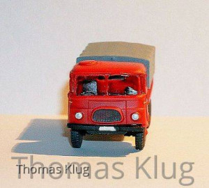

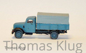

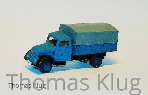

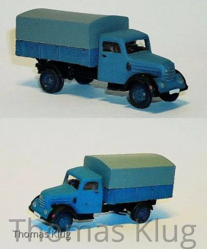

  • ...nachdem der Multicar fertig war, kam der Garant 30-K an die Reihe, hier ist es die Variante mit Pritsche und Plane.
    Beim Bausatz passt alles sehr gut zu einander, wenig nacharbeit und nicht viel zu verputzen.
    Lackiert habe ich den Garant in Taubenblau und natürlich mit feinem Pinsel... die Fenster sind auch wieder mit Klearfix entstanden.

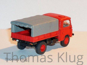

  • ...so, und vorerst einmal der letzte im Bunde (der Rest muss erst noch zusammengebaut werden) hier ist es der Robur 1800 MTW 4x4 aus einem Resinbausatz.
    Auch hier alles sehr gut zusammen zu bauen, es passt alles und als deko Variante habe ich mich für ein FFw Fahrzeug entschieden, natürlich kann man diesen Fahrzeugt auch als Manschaftswagen der KVP, NVA oder Gretru lackieren.

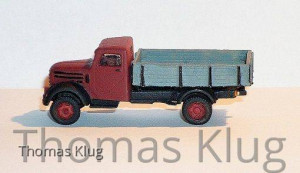

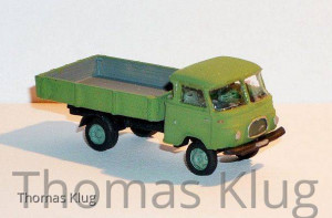

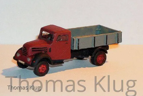

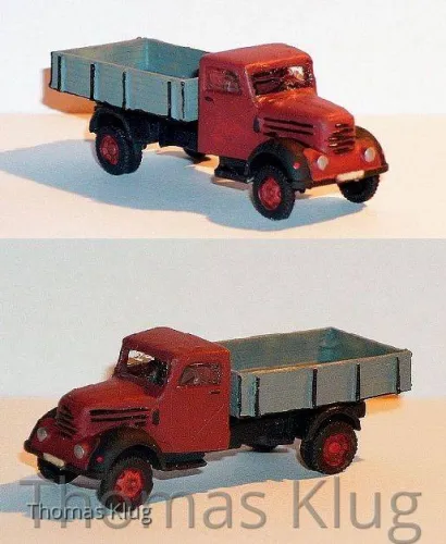

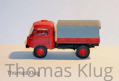

    So weiter gehts mit Modellen aus Resinbausätzen...

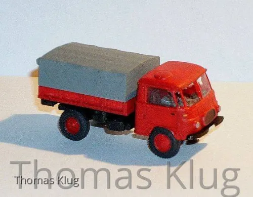

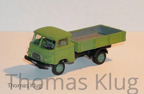

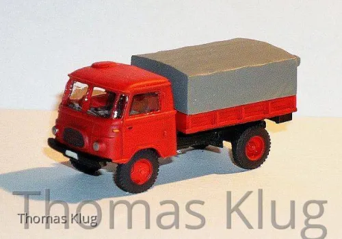

    Heute sind der Robur LO 1800 als Pritsche und der Garant 30 K als Pritsche fertig geworden...
    Den LO habe ich im zarten Lindgrün und den Garant in Rotbraun mit grauer Pritsche lackiert.

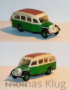

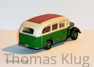

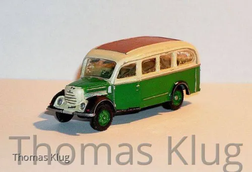

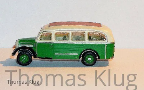

  • ...als vorerst letzter dieser Reihe habe ich den Garant Bus gebaut.
    Der Bausatz lässt sich wunderbar be- und verarbeiten, es passt allen gut zusammen und lackieren lässt er sich auch sehr gut.
    Diesmal habe ich ihn in der Luxus Variante eines Reisebusunternehmens in den sächsischen Landesfarben mit vielen kleinen Details wie Chrom (Alu) Zierleisten etc. ausgestattet.
    Zum Schluss wieder ein kleiner Überblick.

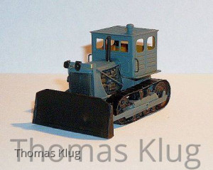

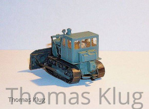

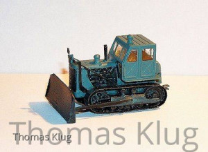

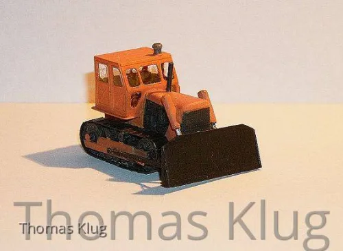

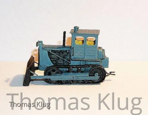

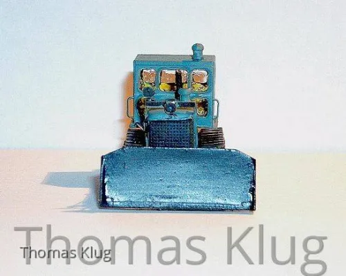

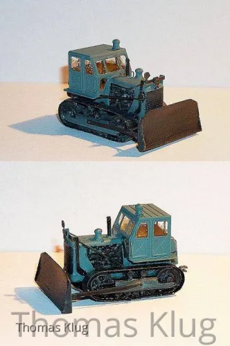

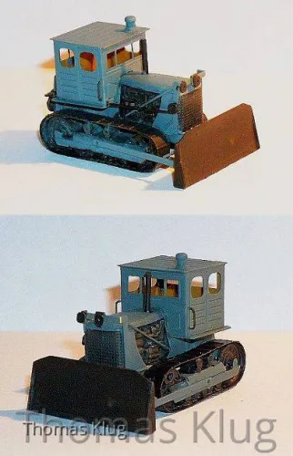

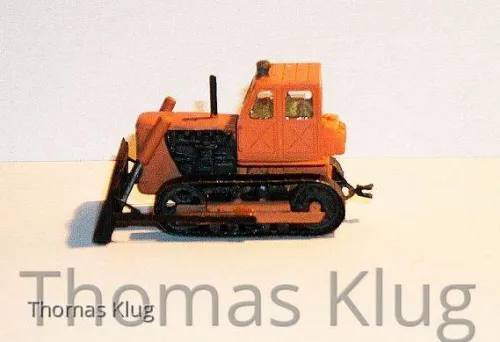

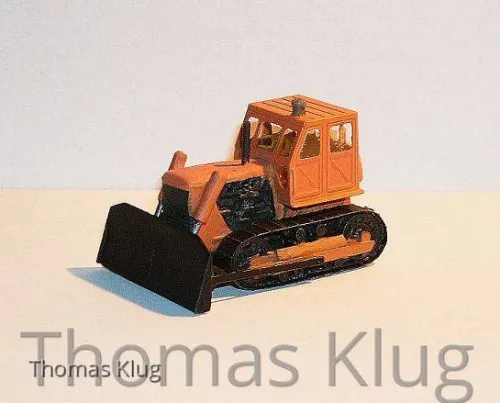

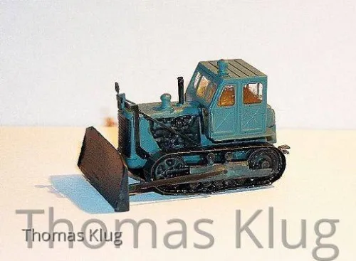

    Die Planierraupe "Stalinec" S-80 (aus einem Bausatz von Stepnicka) ist nun auch soweit fertig...
    Nun muss nur noch der Glaser ran.

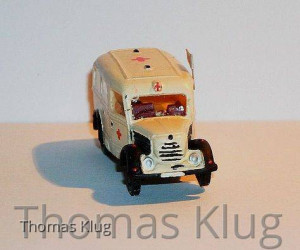

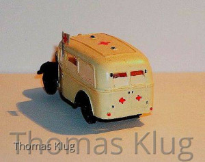

  • ...huch.... den Garant K-30 Sankra hätte ich ja beinahe vergessen und Euch vorenthalten...
    Hier die Bilder, der Sankra ist entstanden aus einem Resin - Bausatz, den ich letztens in Prag auf der Börse ergattert habe...

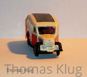

    Ich war auch in den letzten Tagen und Stunden nicht untätig... :48:

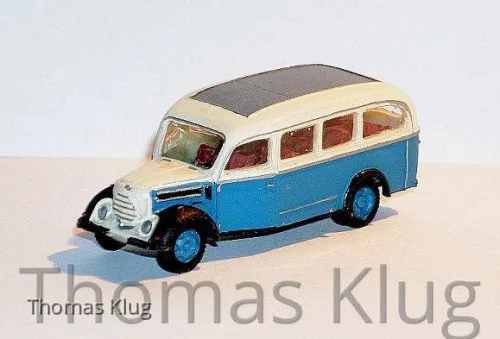

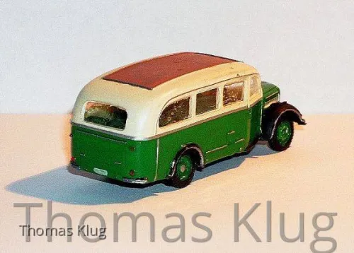

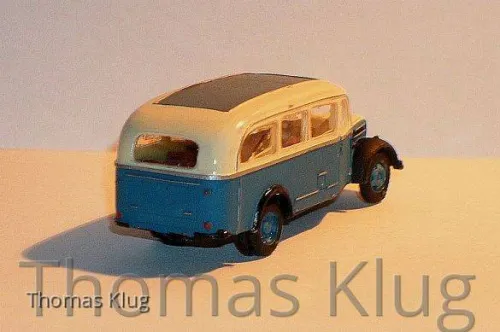

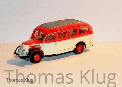

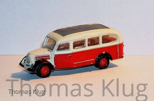

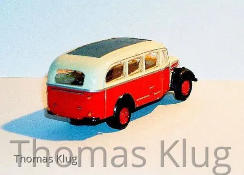

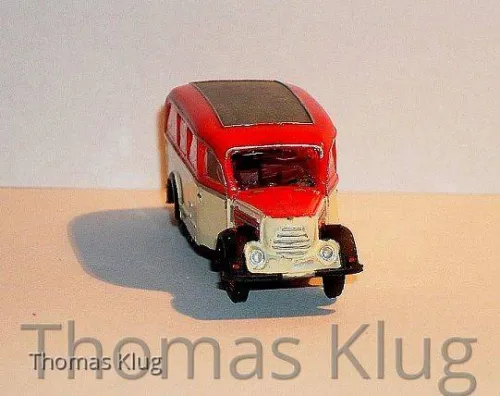

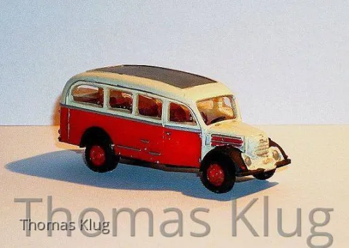

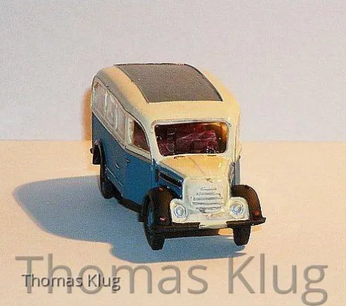

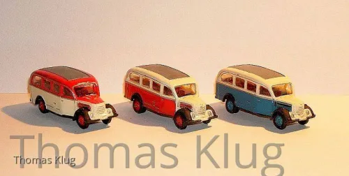

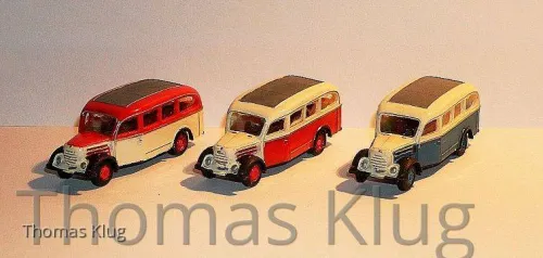

    So sind in den letzten Tagen gleich 3 Busse vom Garant K-30 entstanden, allerdings alle in 3 verschiedenen Farbvarianten.
    Alle 3 sind als Luxusreisebusse mit Schiebeverdeck und Chromzierleisten in der Reisebusvariante dekoriert.
    Hier als erstes der blau / elfenbein Farbene.
    Einmal editiert, zuletzt von Thomas Klug (9. April 2013 um 01:27)

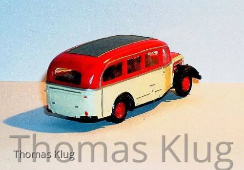

  • ...und hier noch ein rot / elfenbeinfarbener allerdings ist hier das Dach und die Motorhaube in rot und die Seiten in elfenbein lackiert.
    Alle drei sind wieder mit der Hand und einem Pinsel lackiert und die Fenster sind wieder mit Klearfix gestaltet.
    Einmal editiert, zuletzt von Thomas Klug (9. April 2013 um 01:29)

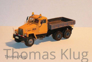

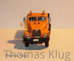

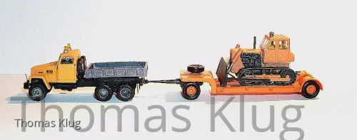

    Hatte ich eigentlich schon meinen IFA G-5 vorgestellt?

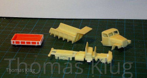

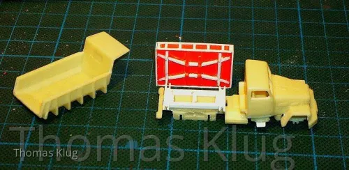

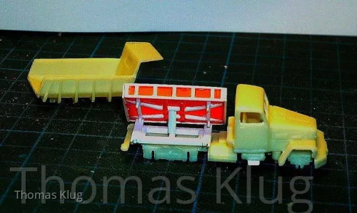

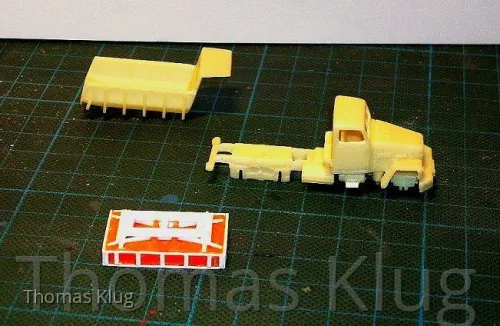

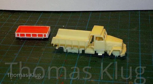

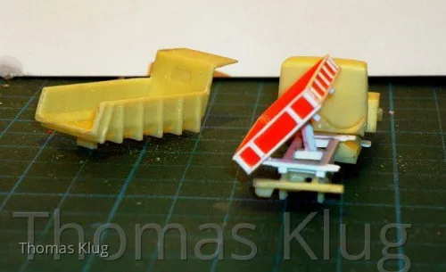

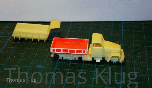

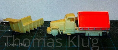

    Ich habe mir, ebenfalls aus einem Resinbausatz aus CZ, einen G-5 Dreiseitenkipper gebaut.
    Der Bausatz ist eigentlich mit einer Kippmulde ausgestattet, aber den wollte ich nicht, also habe ich mir kurzer Hand eine Kipperwanne selber geschnitzt.
  • ...der Trägerrahmen für die Kipperwanne wurde auch gleich mit gebaut.
    Damit es auch kippbar sein würde, habe ich das ganze einzeln gebaut und die Stellprobe sieht schon mal vielversprechend aus.

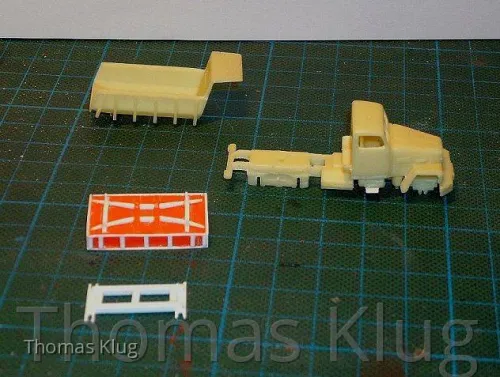

    Da ich evtl. noch mehr als einen G-5 bauen werde, habe ich mir gedacht... :700: .warum nicht giessen.
    Also mit der Kipperwanne und dem Trägerrahmen zu Harry und abgeformt und gegossen....

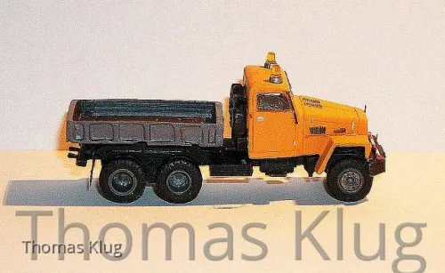

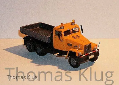

  • Herausgekommen ist nun ein kleiner Bausatz zum Bausatz...
    Es handelt sich allerdings erstmal um die kurze Kipperwanne, das der G-5 die Ersatzräder hinter dem FH trägt.
    Auch hat er ein paar gelbe Töppe aufs Dach bekommen, einen Anstrich in Orange, und eine Abschleppstange auf die Stoßstange, da er dem Schlepperfahrzeug der Zwickauer Straßenbahn nachempfunden ist...
    Da bei den Tatra 815 auch noch extra Zurüstteile als Platine dabei sind, habe ich diese gleich zum verfeinern meines Edel G-5 genommen.
    Ich denke so sieht er richtig bullig aus und als Zugmaschine macht er auch einen guten Eindruck.
    Einmal editiert, zuletzt von Thomas Klug (12. April 2013 um 00:44)

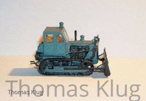

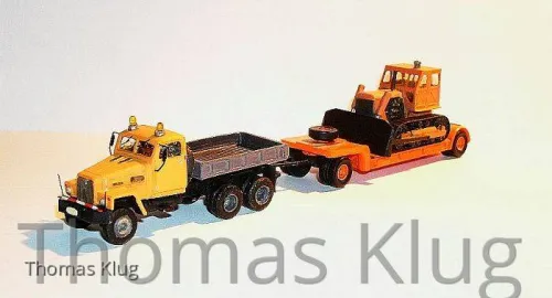

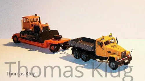

  • ...da ich derzeit auch noch einige Raupen "Stalinec" S-100 zusammenbaue war bei einer der Bausatz nicht vollständig... :48: ..also habe ich improvisiert und kurzerhand aus einem "Seilpfeiffer" eine T -100 mit Hydraulikzylindern und so die modernisierte Variante gebaut.
    Der G-5 darf nun das Gespann mit dem Tiefladeanhänger und der T-100 Raupe ziehen...
