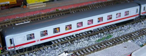

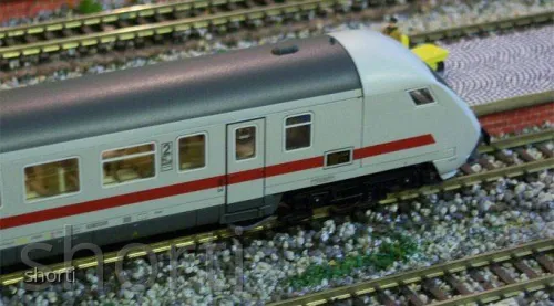

    Hallo MANTGA460,
    die Noch Reinigungszwerge sind auch auf meiner Anlage im Einsatz, bisher ohne Probleme und die Wagen neigen weder im geschobenen noch gezogenen Betrieb zum entgleisen!
    Das die "Zwerge" meist nur unter 2-Achsige Wagen passen stimmt schon, aber es gibt auch einige 4-Achser wo man die Dinger sehr gut verstecken kann. Besonders empfehlen kann ich da den Roco Schwerlastwagen! Dieser Wagentyp ist flach und relativ breit, deshalb lassen sich die Reinigungszwerge darunter gut verstecken.
    Aber auch unter den meisten IC-Wagen ist genügen Platz vorhanden, nur beim Steuerwagen muss der Reinigungszwerg etwas bearbeitet werden da es sonst zu Entgleisungen kommen würde.
    Gruß shorti
