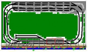

    Ich habe mal einen Versuch gemacht mit Paint meine bisherigen Ideen fest zu halten .
    Aber wie ich nun dir Abstellgleise Verlegen soll , das bereitet mir noch Kopfzerbrechen :(
    Im Vordergrund würde ich am liebsten die Bahnsteighalle von Auhagen aus 2 Bausätzen aneinander setzen .

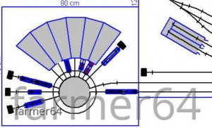

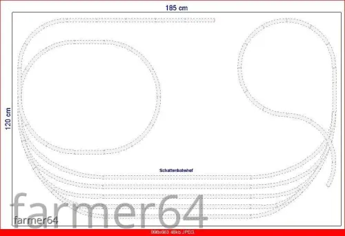

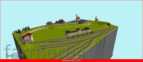

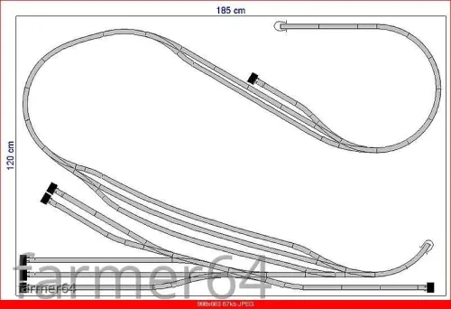

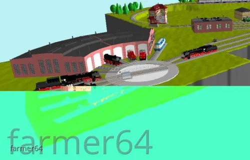

    Ich habe mal meinen Gleisplan rausgesucht, den ich jetzt versuche umzusetzen.
    Das erste Bild zeigt den Schattenbahnhof mit den beiden Auffahrten zur Ebene 3 bzw. Ebene 2
    Dieses Bild zeigt die Ebene 2 und 3
    hier noch die 3-D Ansicht.
    Da es schon immer ein Traum von mir war ein BW mit Drehscheibe zu besitzen, habe ich mir ein Modul ausgedacht, dass ich bei Bedarf anstellen kann.
    Ich hoffe, ich könnte Dir ein wenig helfen.

    Ich habe endllich wieder etwas Zeit und habe mal den Gleisplan überarbeitet ! Die 2 Abstellgleise unter dem Tunnel sind weg gekommen . Für die Rola brauche ich auch keine Ladegleise mehr .
    Der Bahnhofsbereich wurde verändert . Es sollen der Bahnhof Klingenberg von Auhagen sowie Bahnsteige mit Teerpappdach verwendet werden ( Rot im Plan)
    Kleine Einfamilienhäuser sollen auf dem Tunnel ´´errichtet ´´werden .
    Über eine Wohnsiedlung am Fuße des Berges habe ich mir auch schon Gedanken gemacht , dafür sollen die Stadthäuser von Auhagen verwendet werden .
    Die 2 Stumpfgleise am Bahnhof werden z.b. Für meinen Hilfszug und für eine Abgestellte Lok . Ich könnte mir auch eine kleine Dieseltankstelle an einem der 2 Gleise vorstellen .
    Wo soll ich denn aber noch Rangiergleise unterbringen ? Am Besten wäre noch eins mit Gleiswaage und Lademaß .
    Nun sind eure Meinungen gefragt !
    Edit : Es sollen später auf den Gleisen Am Bahnsteig auch Züge aus 1xLok und 3x Tillig Dosto halten können .
    Mit diesem Gleisverlauf kann man doch auch mit dem Dostozug im Wendezugbetrieb fahren , oder ?
    die 2 Außengleise die Parallel verlaufen sollten hauptsächlich für Güterzüge genutzt werden . Wenn da mal einer ´´Außen´´ steht kann man ja noch innen vorbei fahren .
    Meint ihr das man auch nach längerer Benutzung noch Spaß an dem Gleisplan hat ?

    Teilbbar in 2 Teile je 1000x1000mm .
    Bei mir hat sich auch die Epoche geändert . Jetzt ist es nurnoch Epoche 5 ( aber besonders die Übergangszeit ) also viel DR Lack mit DBAG Logo :)
    Wegen der beengten Platzverhältnisse werde ich die Elbe weglassen , nicht jedoch die typischen Elbsandsteine !
    Da sich nach längerem überlegen noch einiges geändert hat werde ich jetzt einen Schattenbahnhof enbauen , befahrbar über eine 1,5 teilige Gleiswendel .
    Anbei eine Zeichnung des Schattenbahnhofes . Was meint ihr dazu ?
    Man kann sogar einen Zug durchfahren lassen ohne diesen zu wenden .
  • UdS
    • 15. Februar 2010 um 10:35
    Hallo MANTGA, wie soll ich das nun verstehen,wird deine Anlage nun einspurig oder zwei spurig(was mir mehr gefallen würde)Der Schattenbahn ist er als Abstellgleis gedacht :700: oder kommst du da wieder auf die Ebene hoch????,weil das kann ich net so erkennen :gruebel::gruebel: ,wie du das geschrieben hast....(Man kann sogar einen Zug durchfahren lassen ohne diesen zu wenden .)Nun bin ich gespannt auf die Antwort von dir.
