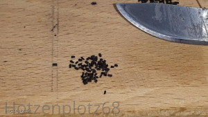

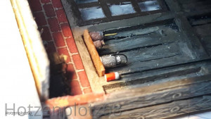

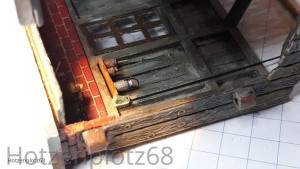

    Nun , ist wieder etwas Zeit , Dank an meine Ärzte :gut: . Da hab ich mich mal an den GURO Klemmen , welche von Vanaladig erwähnt wurden , versucht
    :48:. DANKE Harald . Die Stahlpanzerohre im Lokschuppen müssen ja schließlich befestigt werden.
    Nun gut , es folgten gefühlte 2.000.000 Versuche:crazy: Dann endlich eine annehmbare Lösung :hurra::

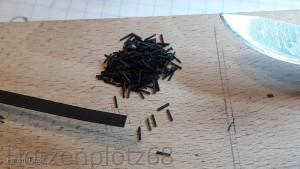

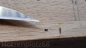

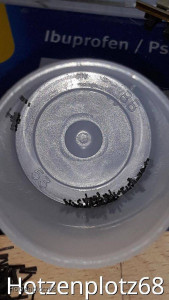

    Aus einen Stück schwarz eingefärbten Tonkarton wurden Streifen mit der Fotoschere geschnitten . Dann wiederum wurde von diesen Streifen mit dem Skallpell hauchdünne Streifen geschnitten.
    PS : Die Fotos entstanden durch die Arbeitslupe
    Dann wurden die klitze kleinen Streifen wiederum mit dem Skallpell in noch klitze kleinere Stücke geschnitten .
    Ein Nießanfall sorgte schließlich dafür , dass es 2.000.000 Versuche waren . Geplant waren nur 1.999.999 Versuche :lol1: :lol1:.
    Also alle Rohlinge in eine Fotofilmdose gesteckt , dann findet man sie wieder :lupe: .
    Nun wurde mit dem Skallpellrücken noch die Rille für das Stahlpanzerrohr eingedrückt . Die GURO Klemme sollte dann so ähnlich aussehen.
    Auf die Schraubennachbildung wurde vorerst verzichtet .

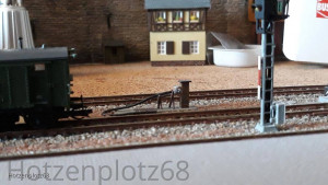

    Solche Sachen sind zu finden : auf Bahnhöfen , wo Züge " Kopf " machen , oder nicht die Zeit da ist , um in die Abstellanlagen zum Wasser fassen zu fahren. Bei mir steht es zwischen den Bahnhofsgleisen , um den Dieselloks Wasser für die Dampfheizung zu spenden.
    Aber auch für das Wasser der Toilette für die Wagen meiner Bergstrecke , da der Zug im Bahnhof wendet .

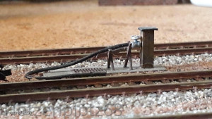

    Schnellbauanleitung für zwischendurch : :denk:
    Man nehme:
    1kleines Stück 4 Kantholz
    1Ventil vom Tanklager von Auhagen
    1Gitterrost/Gullyrost von Auhagen
    1Stückchen schwarze Isolierung von einem Draht
    1kleines Stück Sperrholz ( 0,8mm ) als Sockelplatte
    1 kleines Stück Winkelprofil + 4 kleine Stücke 4 Kantprofil für die Schlauchablage und
    1kleines Stück Sandpapier für das Dach auf der Säule und :
    BUMMS :700: ,
    hat man eine Frischwasserentnahmestelle für Loks oder Wagen .:shock::700::hurra:
    Der Gitterrost wurde bündig in die Sockelplatte eingearbeitet.

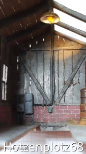

    Eine Steckdose soll noch vorne beim Bord mit den Büchsen hin auf das Ständerwerk. Kabel kommt von oben unter der Decke.
    Eine Frage hab ich noch. Kann ich für die Außendose auch unten aus dem Anschlusskasten über die Gestellquerstrebe nach links an der Wand entlang gehen ?:700:
    Dann durch gebohrt und Ausendose.
    Das Wochenende ist mal wieder viel zu schnell vorbei. Aber die Schuppenelektrik kommt jetzt in die heiße Phase :
    Alles erst mal nur mit Hin & Weg Kleber geheftet. Außer der Schaltkasten, der sitzt jetzt wieder Bombenfest.

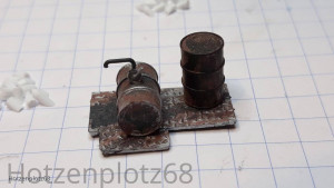

    Also mir gefällt die Schmierstoff-/Diesel-Entnahmestelle auch, sehr :spock: Kannst du mal ein gutes Wort bei deiner Frau für mich einlegen? Bitte, bitte, bitte, ich hätte auch gern sowas. ;) Ich weiß auch schon, wo ich sie auf meine Anlage platziere :700:
    Meine Frau hat mit einem entschiedenen vielleicht geantwortet.:lol:
    Sie muss in ihren Ramschkisten Material suchen, dann schauen wir mal.
    Aber ich denke schon.:gut:

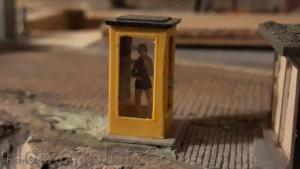

    Apropos die Telefonzelle hat auch meine Frau auf dem Gewissen.
    Die Led ist dimmbar und nur für das Foto so hell.:foto:

    PS: meine Frau hat derweil eine Schmierstoff / Diesel Entnahmestelle gebaut.
