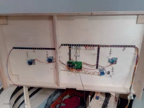

    Hallo Seppel,
    Die erste Frage die ich Stellen muss ,möchtest du deine Anlage Analog oder Digital betreiben ?
    Ich habe jetzt sehr gute Erfahrungen mit Servos gemacht ,dazu verwende ich den Servodecoder von Mollehem aus Schweden , hier Mal der Link dazu http://www.mollehem.se/index.php/en/c…ecoder-5-detail der Vorteil ist du kannst den Servodecoder auch Analog betreiben es lassen sich 5 Taster daran anschließen .Digital wird er über LocoNet angesteuert ,dazu brauchst du dann eine LocoNet fähige Digitalzentrale .Die Servos selbst gibt's für kleines Geld in der Bucht ZB .10 Stück für 10- 15€
    Dazu gibt es noch eine Bluetooth Schnittstelle wo rüber du mit dem Handy und der entsprechenden App die Servodecoder programmieren kannst .
    Ist ne feine Sache . Die Servohalter Bau ich mir aus Blech ,das ist am billigsten ,es gibt aber auch gedruckte im Internet zu kaufen .Ich hänge Mal ein Foto an von einen meiner Module ,da ist der Servodecoder und die Servos gut zu sehen.
    Ich habe bei meiner vorhergehenden Anlage , die verschiedensten Weichenantriebe ausprobiert ,und bin Letzt endlich bei den Servos geblieben ,der Vorteil ist die Dinger sind leise und du kannst alles gut einstellen wie zB. die Stellgeschwindigkeit .
    Wenn noch Fragen dazu sind ,kann ich die gerne beantworten ,nur Mut .
