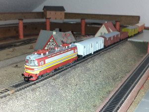

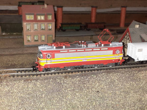

    Hier mal noch 2 Bilder aus 2022 vom alten Brett. Die neue Piko Laminatka wurde hier beim Fotoshoting erwischt ;)
    Im nächsten Beitrag gehts dann aber endlich nur noch um das neue Brett.
