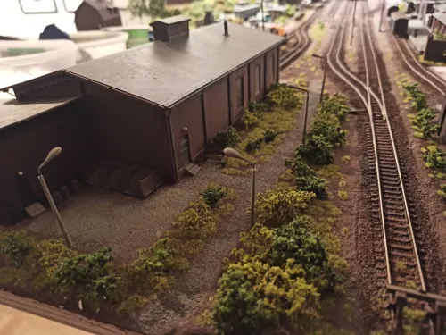

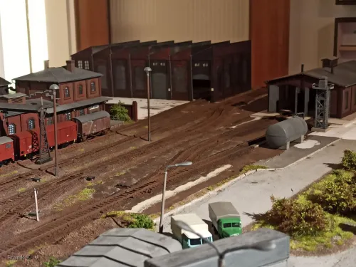

    Servus, Jens,
    was die Beleuchtung betrifft - kommt jetzt eine große Enttäuschung. Alle Straßenlampen sind funktionslose Attrappen. Das ist aber hier durchaus beabsichtigt, weil die Anlage in Nachtbeleuchtung ohnehin nicht betrieben werden kann und die marktgängigen Leuchten mit Funktion auch nicht gefallen.
    Die einarmigen Leuchten sind alle von Auhagen - und zwar die H0-Bausätze 41621 und 41624. Die TT-Variante eignet sich eher für kleine Nebenwege, wo auch beim Vorbild Leuten geringerer Höhe eingesetzt werden.
    Bei den zweiarmigen Leuchten habe ich den Mast von Viessmann 6923 hergenommen, In die Öffnungen für die Leuchten werden dann die Leuchten aus den Auhagenbausätzen eingesetzt - festgeklebt oder nur gesteckt, letzteres an Stellen, wo man öfters ran muss und was abreißen kann. So kommt man dem Original wenigstens halbwegs nahe.
    Vielleicht erbarmt sich ja mal einer unserer großen MoBa-Hersteller und stellt DDR-Leuchten auch in größeren Auflagen her.
    Ciao, Frank

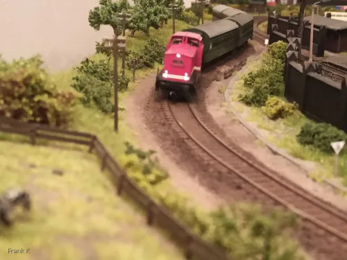

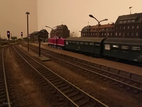

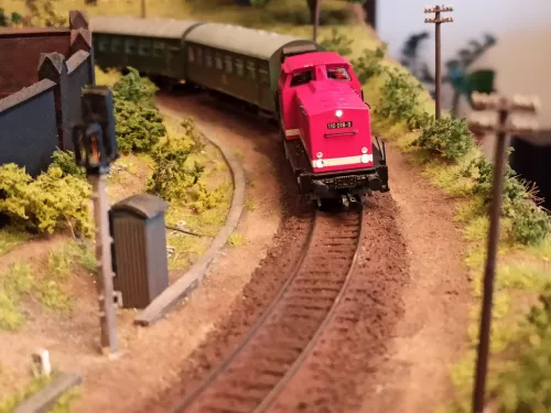

    • 1. Juli 2021 um 22:00

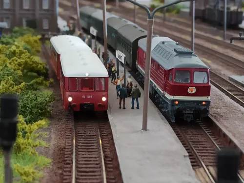

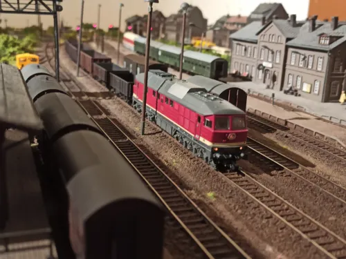

    Servus, zusammen,
    wird Zeit, mal wieder hier Staub zu wischen. Mittlerweile ist es an der Erweiterung vorangegangen, der mittlere Bereich rund um die Gleise hat seine landschaftliche Gestaltung bekommen. Rund um Lokschuppen und Werkhalle wuchert nun Grünzeugs. Und der Wagenbestand ist mittlerweile fast fertig durchgealtert.
    Zur Entschädigung für die lange Pause nun wieder ein großer Schwung Betriebsbildl. Hoffe, dass sie Euch gefallen. ;)
    Ciao, Frank

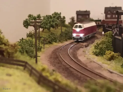

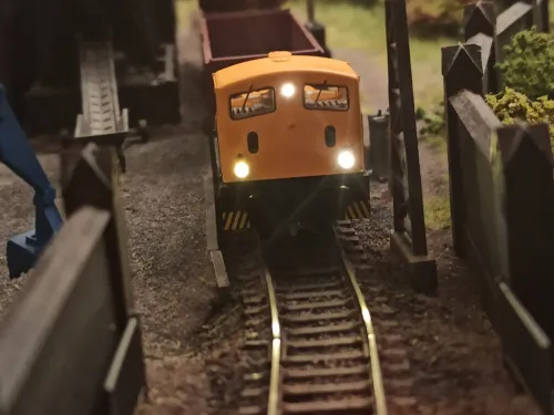

    • 24. Mai 2021 um 11:14

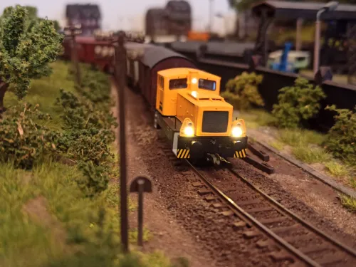

    Servus, zusammen,
    danke, Frank für Deinen lobenden Besuch.
    Gibt heute keine Baufortschritte, sondern mal wieder ein paar Betriebsbildl.
    Ciao, Frank

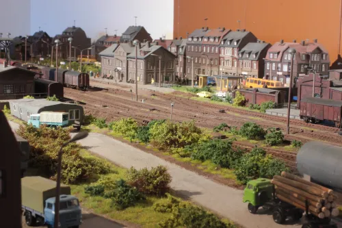

    • 22. Mai 2021 um 20:40
    Servus, zusammen,
    heute wieder mal eine Wasserstandmeldung zum Stand am Anbau von Grainitz. Die Werkhalle ist fertig, die Gleise sind final verlegt und geschottert und die Bodenbildungsprozesse haben auch begonnen. Genießt das lange Wochenende!
    Ciao, Frank

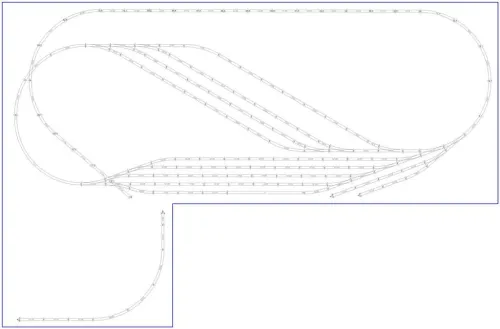

    • 8. Mai 2021 um 23:38
    Servus, Jens,
    Uwe war mir der Antwort schneller - danke dafür. Die Gleisplangrafik im Beitrag 25 ist tatsächlich das aus iTrain herausgeschnittene Stellwerk. Ist ganz gut für die Übersicht.
    Die Anlage geplant habe ich in SCRAM. Das schaute dann so aus:
    Das Programm gibt auch eine Stückliste der Gleise aus, gut zum Einkaufen.
    Beim jetzigen Gaswerk und in der Einfahrkurve wurden es dann zugunsten der Landschaft je ein Abstellgleis weniger. Ebenso das Stumpfgleis an Gleis 1a wurde zu Gunsten einer Noteingriffsöffnung geopfert.
    Ciao, Frank
