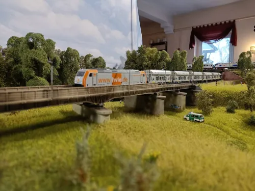

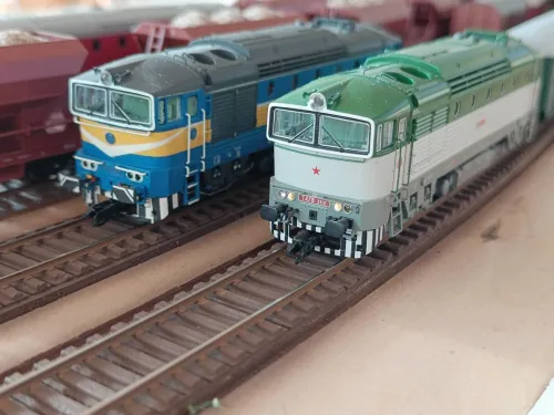

    Hier sind noch die restlichen Bilder:
    In der morgendlichen Sonne auf dem Viadukt von UsTTi.cz wirkt sie nochmal ganz anders 😁

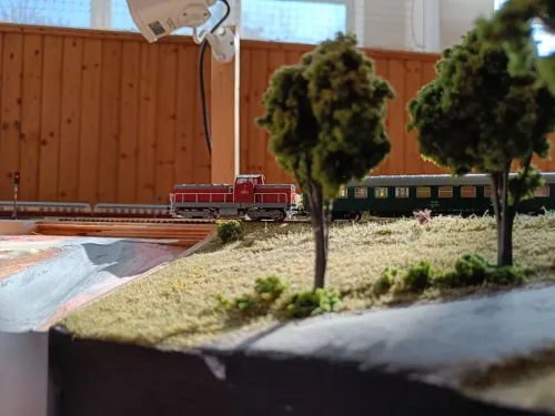

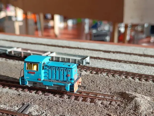

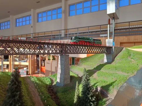

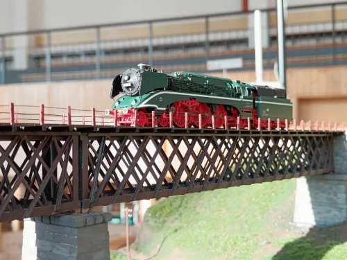

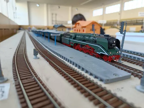

    Es war ein sehr schönes Wochenende, vielen Dank nochmal. Hier ein paar Bilder von mir:
    Endlich hat meine Br 02 0201 Mal einen Standesgemäßen Zug am Haken.😀😁

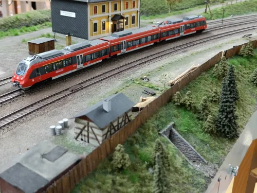

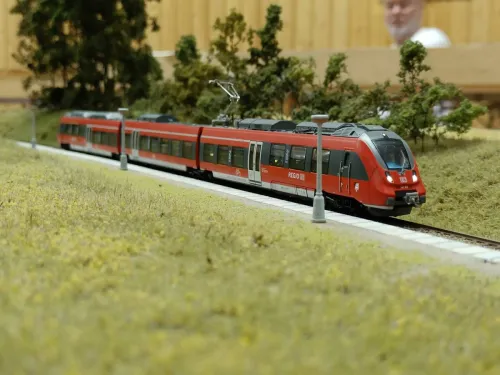

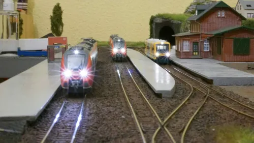

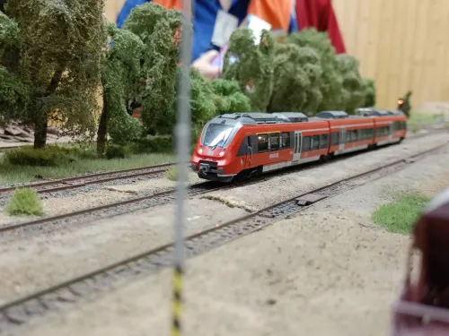

  • PIKO Talent 2
    • Niklas
    • 18. Januar 2022 um 09:01
    Die Fahreigenschaften sind gut.
    Ich habe 2 3 Teiler. Duch die 2 Motoren hat er auch ausreichend Zugkraft(4 angetriebene Achsen, davon 2 mit je einem Haftreifen). Er ist auch nicht lauter als ein Zug mit 8 Wagen. Störend ist die Lautstärke auf keinen fall :)
    Fazit:
    Der Talent 2 ist ein sehr zuverlässiges Triebfahrzeug mit hervorragender Stromabnahme. Für Anlogbahner Wichtig: er nimmt an beiden Seiten alle Pole ab--> er rutscht ggf über zu kurze Stoppstellen.
    Wenn du willst kann ich dir am Wochenende auch mal ein Video machen, dann kannst du dich selbst von der Lautstärke überzeugen.
