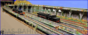

    Ein kleiner Stimmungseindruck des aktuellen Baustands:

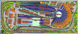

    So, da bin ich wieder, ich hatte mich in den vergangenen Tagen mit dem Lokleitungs-, Kantinen- und Dispositionsgebäude beschäftigt.
    Hier der Gleisplan meiner im Bau befindlichen Anlage, mit den Außenabmessungen von ca. 190 x 85 cm (entspricht in TT ca. 350 x 155 cm).
    Grundgedanke: Dampflok und Elektro-/Diesellok-BW im Traktionswandel, Errichtung in einer leicht hügeligen Landschaft mit Verlegung der zweigleisigen Hauptstrecke zur Umfahrung des BW und Beibehaltung eines kleinen Gewerbeparks in stadtrandnaher (fast innerstädtischer) Lage.
    Die Anlage soll möglichst kompakt und transportabel (für Ausstellungen und Messen) sein, sehr leicht (darum fast ausschließlich in Balsaholz gebaut), aber trotz der geringstmöglichen Abmessungen ein Groß-BW mit den systemrichtigen Auf- und Abrüstungsanlagen darstellen.
    Dazu gehören 5 Lokbehandlungsgleise (2x Ab-, 2 x Aufrüstung und ein multifunktionales Durchfahrtsgleis), hoch liegende Kohlebühne mit noch höher liegendem Selbstentladegleis hinter den Kohlebansen, Großbekohlung, Hunten-Bekohlung, kleine Notbekohlung mit drehbarem Kohlekran neben dem Lokschuppen, Auswasch- und Rohrblasgerüstgleise, Heizlokstandplatz und 12ständiger Lokschuppen mit Drehscheibe sowie Anbauten wie Schmiede, etc.
    Elektro-/Diesellok-BW in modernerer Bauart mit Schiebebühne, drei 2gleisigen Lokschuppen, Großtanklager, Großdieseltankstelle, trotz Höhendifferenz sowohl vom Dampflok-BW anfahrbar (für die Dieseltraktion) als auch von der Hauptstrecke.
    6gleisiger Schattenbahnhof, schön "old school" analog automatisiert gesteuert für 6 Züge auf der zweigleisigen Strecke. Im BW wird es eine automatisierte Pendelzugsteuerung für 4 Loks gleichzeitig geben (je 2 Endhaltpunkte).
    Jahreszeit: beginnender Herbst in Gewitterstimmung.
    Gestaltung: alles durch langen Gebrauch verschmutzt, verrußt, etc., ggf. teilweise verfallene Gebäude zur Unterstreichung des Traktionswandels.

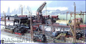

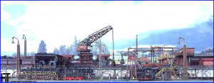

    Hier ein paar Szenen des bereits fertigen Teil-BWs (Lokbehandlungsanlagen, Kohlebühne):

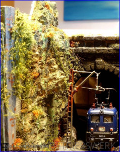

    Und hier zwei kleine Impressionen eine Tunnelzufahrt zum Schattenbahnhof
