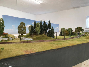

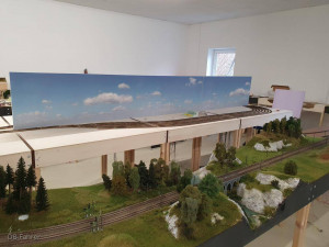

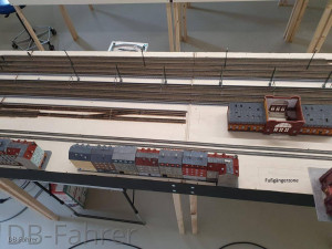

    Hallo LeuTTe :)

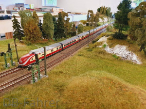

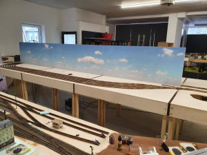

    Nachdem es ja ein wenig schleppend vorran geht (da momentan unter der Anlage gearbeitet wird) gibt es heut ein kleines Update: der Hintergrund ist da! Also ausgepackt und gleich mal auf die Anlage gestellt (es sind 3 Platten, eine 4. ist noch vorhanden die für die fehlenden 20cm am hinteren Teil herhalten muss). Die Platten werden später mit Gewindestangen auf den Modulen befestigt und bleiben somit abnehmbar (werden auf die Gewindestangen aufgesteckt). Später werden die Platten oben mit versenkten Profilen verbunden (in der Platte versenkt) das keine Übergänge der Platten zueinander zu sehen sind.
    Weiterhin sind die Servos inkl. der Ansteuerung für den Schattenbahnhof verbaut und justiert. Es geht also vorran auch wenn man nicht viel sieht.

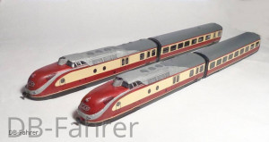

    Huhu LeuTTe :)
    Thomas Klug ja, da war er noch auf Überführungsfahrt von Schweden hier her, hihi :lupe:

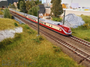

    Gestern kam er an, Fotos wurden gemacht und jetzt steht er im Aw. Eine V200 als Spenderfahrzeug wurde schon des Chassis beraubt und das 2. Drehgestell wird dort noch ausgetauscht und auch die Leiterplatte muss ich ein wenig einkürzen. Was mir jetzt noch fehlt ist ein Drehgestell einer V100 mit Aufnahme für die Kardanwelle bzw. zwei stück für den 2. Triebkopf. Für die zwischenwagen werde ich Güterwagendrehgestelle nehmen und passende Rahmen verlängern, dann sollte er relativ schnell aus eigener Kraft fahren :geil:

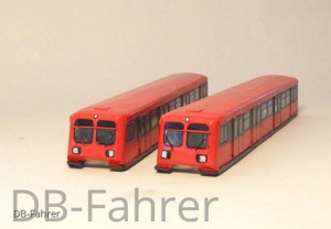

    • 11. Oktober 2020 um 11:57
    Hallo LeuTTe :D

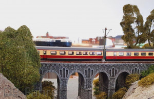

    nachdem wir gestern einen kleinen Stammtisch hatten habe ich an meinen Brückenmodul weiter gestaltet (welches zu dort zu sehen war) und das gleich mit den neuen Umbauwagen von Tillig Bildlich festgehalten. ich muss da wirklich noch viel mehr grünzeug verarbeiten :D :700:
    Zu den Umbauwagen: ich finde die wirklich sehr gut gelungen von Tillig, einzig die Inneneinrichtung hätte farbig sein können.

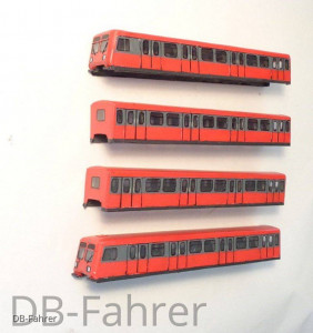

    • 9. Oktober 2020 um 22:39

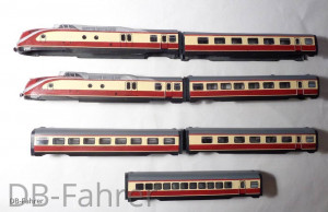

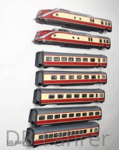

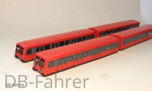

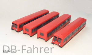

    Guten Abend LeuTTe :)
    nachdem die Ersatzteile für die Dm der SJ noch auf sich warten lassen (jedenfalls ein paar die im moment nicht lieferbar sind) geht es eben an der neuen Baustelle weiller, dafür liegen schon ein paar Antriebsteile parat, der Rest ergibt sich dann wie immer auf dem Bastelarbeitsplatz Vll. fährt er noch vor Weihnachten über die Anlage, das Ziel ist jedenfalls gesetzt.
    Wie immer reine Handarbeit aus Schweden Den Rest darunter erbastel ich

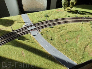

    • 4. Juli 2020 um 19:19

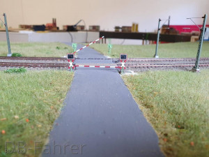

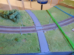

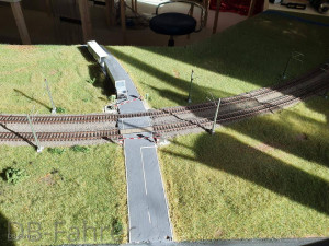

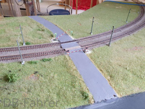

    Hallo Ralf, na klar doch und das schon länger :D

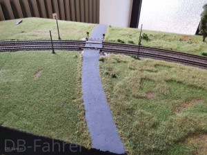

    es ging weiter mit dem Bahnübergang. Die Andreaskreuze sind gesetzt, was jetzt noch folgt sind die Fahrbahnmarkierungen, Schilder und Leitpfosten (die Fundamente der Schranken werden auch noch herrausgearbeitet). Die Füllstücke für die Gleise müssen noch geschliffen und farblich behandelt werden, das erste lag zur Probe dort ;) . Das Bankett wurde auch nochmal nachbearbeitet wobei hier noch die finale Splitschicht fehlt.
    Was man gut sehen kann ist auf den letzten Bild die linke, untere Grünfläche welche noch auf ihre zweite Schicht wartet (im Vergleich zu den anderen drei). Es wird langsam :)

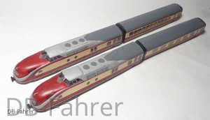

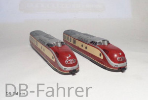

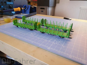

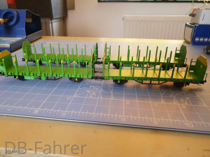

    nach längerer Zeit gibt es mal wieder eine kleine "verschlimmbesserung" der Start Modelle Laaps von Tillig. Mein Ziel war es feste Doppeleinheiten zu machen die mit den nötigen Handgriffen den "Vorbild" so nah wie möglich kommen sollen. Zum Schluss bekommen diese dann noch eine Holzladung und Spanngurte.
    Zuerst habe ich die überflüssigen Schilder und Griffstangen entfernt (nach Vorbildfotos und dybas). Als nächstes kamen die gelben Akzente an den Seilankern, Stirnwänden (hier hat die Farbe aus der Dose Blasen geworfen, wird also nochmal überarbeitet) und Rungen. Sobald alle Wagenpaare gesuperten wurden kommt noch eine passende Alterung und Abnutzung an die Wagen. Das macht die Wagen um ein vielfaches gefälliger.
    p.s. ich weiß auf den Bildern sind noch 2 Griffstangen zu viel, die sind aber schon ab inzwischen :P

    • DB-Fahrer

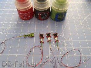

    • 2. Juli 2020 um 16:12

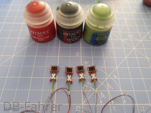

    Hallo Leute,
    weiter vorne hatte ich ja schon geschrieben das ich mir die Andreaskreuze von 3dprint4moba bestellt hatte. Gestern habe ich dann angefangen und Mast und Schild verklebt und grundiert. Danach folgte dann die Farbe und das einkleben der 0603 SMD LEDs. Leider muss ich nochmal mit dem grün über die Rückseite und den Mast gehen (sieht jedenfalls auf den Foto schlimmer aus). Als Vorwiderstand kommen 1 kOhm davor.
    Nachher werden die verbaut und dann mal sehen wie sie wirken.

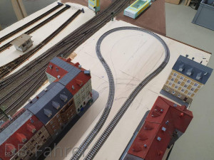

    hier nun das Straßenbahn-Wendeschleifen-Update. Das ist jetzt ein Mix aus 2 und 3 weiter vorne (größere Radien bei der Einfahrt, ohne Weiche und ohne Bebauung in der Schleife). Die Hauptstraße knickt wie man sieht zum Anlagenrand hin ab, die Wendeschleife wird so komplett grün mit einer kleinen Haltestelle (mit Kiosk). Als Idee wäre noch die Straße dann einspurig grade aus mit Schwenk am Gebäue weiterführen als kleine Kreuzung, aber da bin ich mir noch unschlüssig.
    Viele Grüße und ein schönes Wochenende

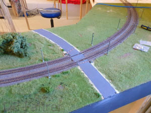

    Die Weiche bei der Straßenbahnwendeschleife habe ich entfernt genauso wie die Häuser in der Schleife. So gefällt mir das jetzt am besten und so wird das dann auch umgesetzt (Foto folgt morgen).
    Den Bahnübergang habe ich jetzt auch überarbeitet. Das ganze wurde jetzt gespachtelt (wie auch die Straße in der Siedlung) und verschliffen. Da wurden dann auch gleich die Schranken mit eingebaut (müssen noch angeschlossen werden, deswegen hängen die auf halb Acht). Die Seitenstreifen wurden leicht gesandet, hier folgt noch ein wenig Grünzeug (wie auf dem Gesamten Modul) und die Fahrbahnmarkierung). Nebenbei baue ich mir gerade 4 Andreaskreuze mit Blinklicht von 3dprint4Moba zusammen, mit Beleuchtung.

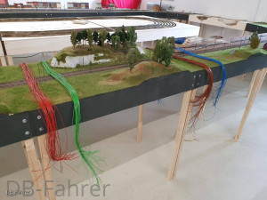

    Und zu guter letzt gab es endlich Nachschub zum Schottern und ein paar Bäume für die schon begrünten Module.

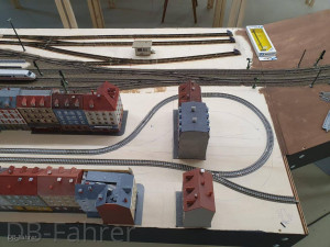

    • DB-Fahrer

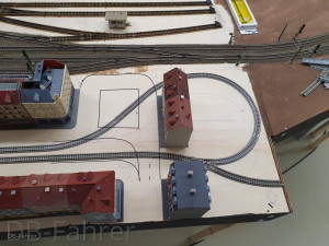

    • 10. Juni 2020 um 20:16
    Hallo LeuTTe,
    es geht weiter, die Straßenbahn wurde nochmal umgeplant und sieht jetzt gefälliger aus, einzig bei der Wendeschleife hätte ich 3 Varianten, welche findet Ihr besser?
    Bahnhofsvorplatz mit übergang zur Fußgängerzone:
    Gestern habe ich die ersten 200m Litze für den Schattenbahnhof vorbereitet, noch fehlen 30m und auch bei Bahnhof an den 3 beendeten Baustellen fehlen noch ein paat Meter.
    In Summe liegen jetzt über 50 Weichen und gute 113m Flexgleise, da ist also genug Strecke dabei :D
  • DB-Fahrers Modulanlage
