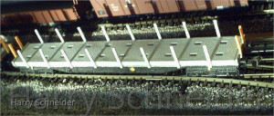

    Inzwischen hab ich den Test-Waggon mal lackiert ...
    Allerdings grenzt das schon fast an "Tierquälerei": Die Oberfläche beim 3D-Druck ist doch recht "gierig" und saugt den Lack weg wie nix ... Es waren also mehrere Schichten nötig ...
    Auch ist da mit Abdeck-Klebeband nix zu machen: Die Oberfläche ist dafür einfach zu rauh - und Schleifen wegen der winzugen Strukturen nicht möglich --- Also mußten die feinen Pinsel her ...
    Die Handräder hab ich aus Resin gegossen ...
    Decals anbringen sollte jetzt - nach der Oberflächenversiegelung - keine Probleme mehr bereiten ... Werde ich testen ...
    Morgen geht's dann mal auf's BTTB-Standardgleis zum Härtetest ...

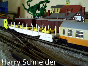

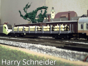

    Das wohl letzte Vorserien-Modell ist fertig und soweit schon einsatzbereit:
    Auch die Extremtests auf Zeuke-/BTTB-Hohlprofil-Gleis wurden bestens bestanden - siehe Video Testlauf im Zug - Transportwagen teilweise noch unlackiert ...
    Es geht aber auch rückwärts - mit bereits fertig lackierten Transportwagen ...
    Die Waggons sind ausgerüstet mit Metallradsätzen 8,3 mm und festen/steifen NEM-Kupplungsaufnahmen direkt in den Drehgestellen.
    Diese gewährleisten auch bei kurzen Richtungswechseln in den engen Standardgleis-Radien einen völlig problemlosen Betrieb (bei Verwendung von Bügel-Kupplungen).
    Start der (Klein-)Serienfertigung ist für Mitte Dezember geplant ...

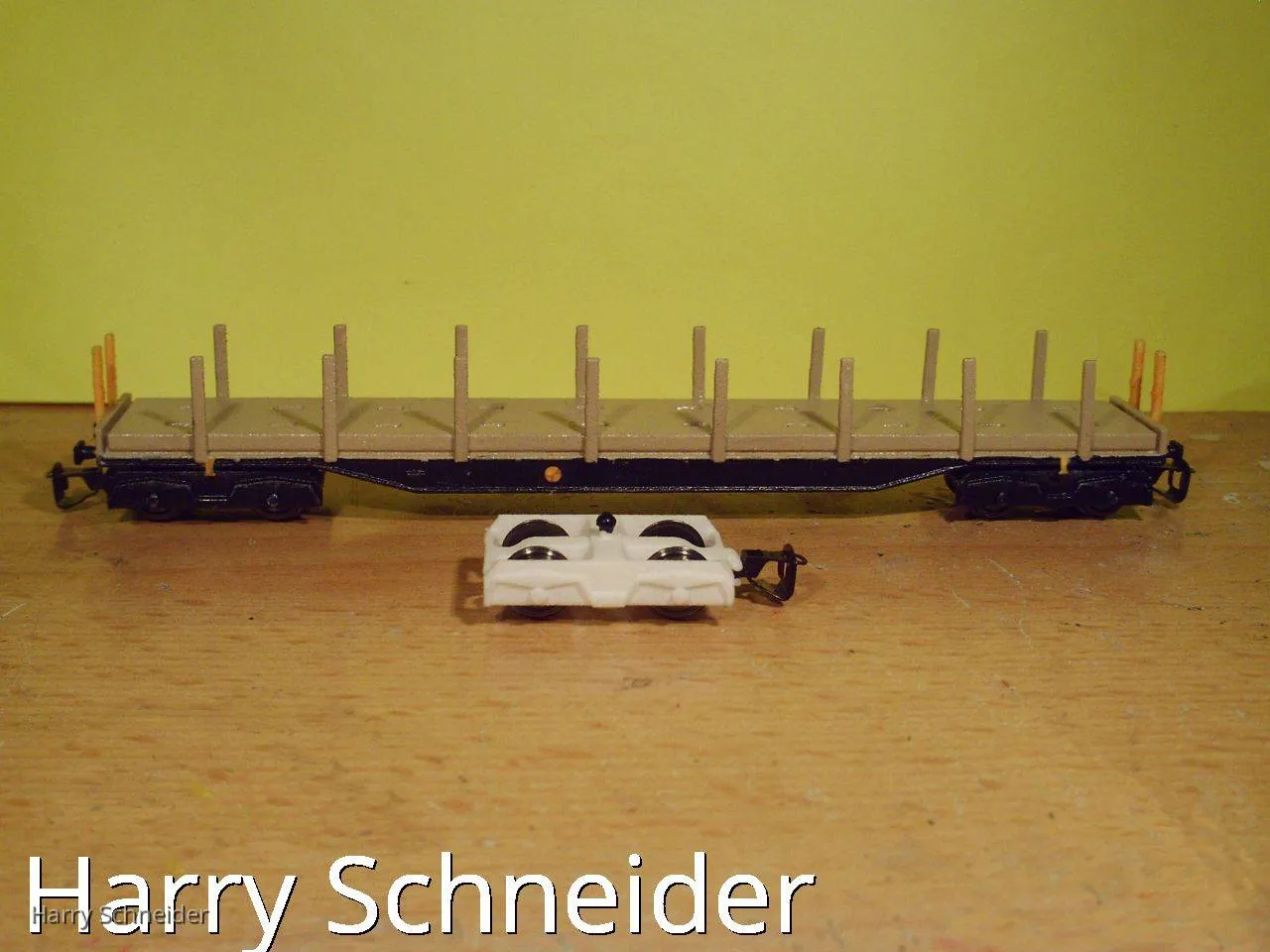

    Die TT-LocoBuggy's sind jetzt in 3 Versionen erhältlich:
    • als Version 1.0 mit erhöhten Radführungen
    • als Version 1.0 "Spezial" mit drehbaren Radführungen (Drehschemel)
    • als Version 2.2 mit Vorlegeklötzen.
    Passend dazu sind auch die ersten LocoBuggy-Transportwagen erhältlich - allerdings nicht, wie vorgesehen, als Bausatz - sondern zum gleichen Preis als Fertigmodell (mit Rungen, Puffern, Radsätzen und NEM-Kupplungen - aber ohne Beschriftungen).
